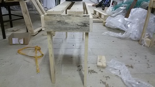

Bene ragazzi,dopo lo scaffale per vasetti ho pensato di fare un porta vasi a panca, già lo quasi fatta ma purtroppo mi dondola a destra e sinistra (tanto per cambiare) :lol: presto metto una foto

eccolo, ho provato mettendo un trave per orizzontale ma trettica ugualmente

ma una foto decente no ? : Lol :
intanto dicci come lo hai assemblato (viti, chiodi ecc.) , poi se non ci metti almeno una

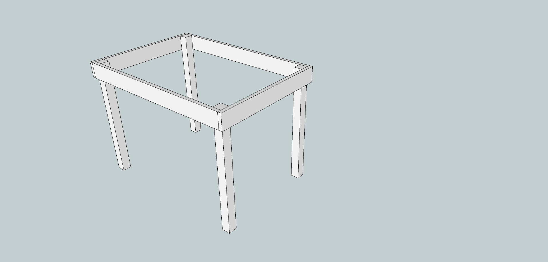

traversa bassa tra i due pedi dondolerà sempre anche se l'ideale sarebbe quello di
raccordare i quattro piedi con altrettante tavole come in questo disegno
Senza titolo.png (34.76 KiB) Visto 4328 volte

Grazie,il disegno è perfetto,provo a farlo così, purtroppo ho solo chiodi come materiale ho solo bancali di pallets

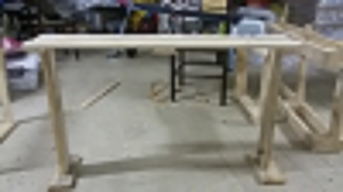

eccolo

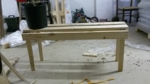

altra foto

certo con i chiodi è un po un casino ,sopratutto perche martellavo da una parte e mi si apriva dal altra : Eeek : ma comunque tre vasi li regge ,dovrei metterci dei rinforzi tra i piedi ? :(
Messaggi: 17845
Re: Porta vasi
ti ci voleva almeno un morsetto, comunque se vuoi continuare col fai da te credo proprio che
almeno un avvitatore lo devi comprare, lavori meno ed il risultato è migliore :)
