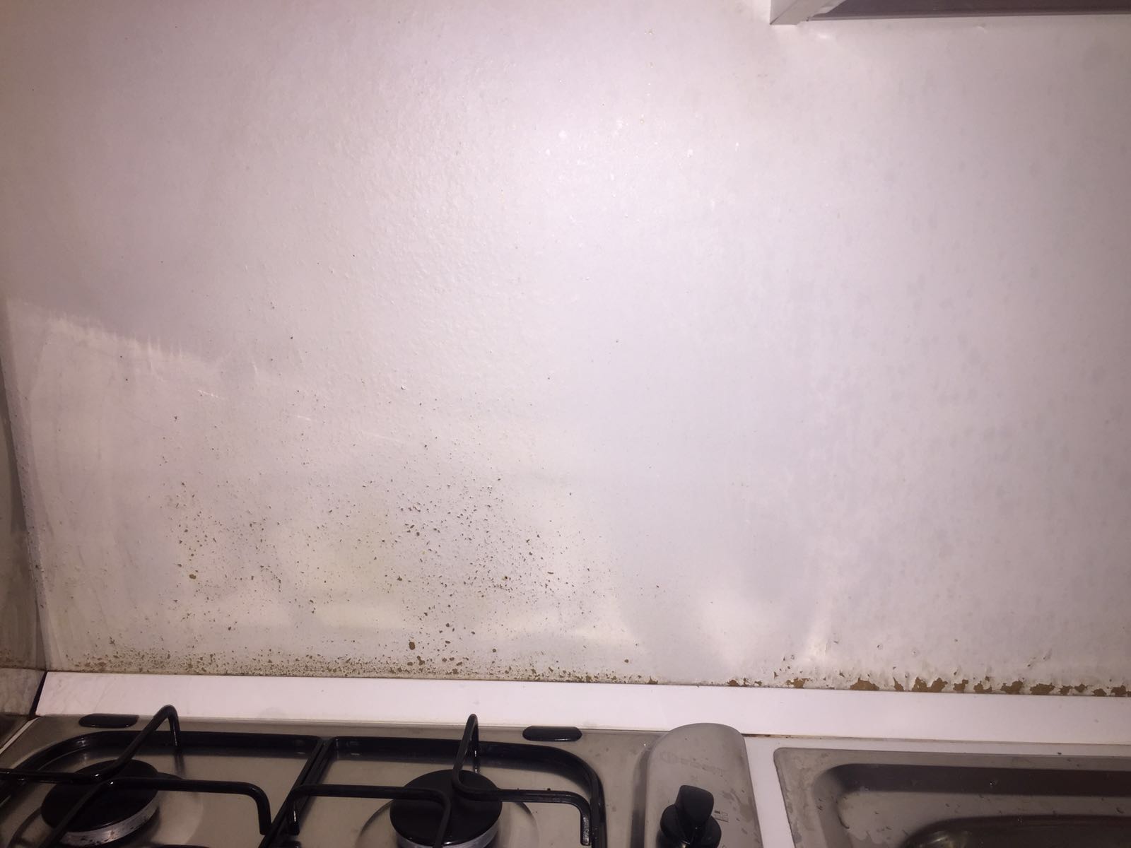

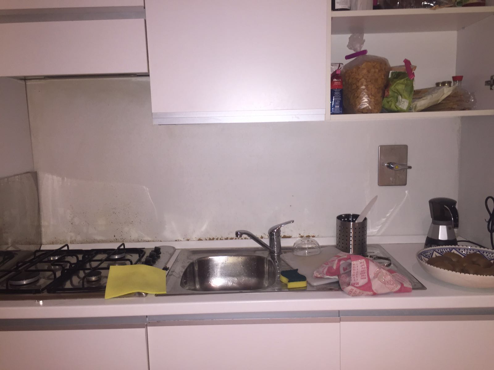

Ciao a tutti!
Volevo chiedervi un'informazione.. Sono in un appartamento in affitto da pochi giorni e il pannello della cucina è molto, molto rovinato. Non so che idea sia venuta ai proprietari, ma hanno messo un pannello di compensato colorato bianco. L'acqua del lavandino e il calore dei fornelli lo hanno veramente rovinato, con macchie, zone gonfie e "buchi" in cui si vede il compensato sottostante.
Cosa mi consigliate di fare per coprirlo e senza un lavoro eccessivamente oneroso? Non credo che quel compensato regga delle piastrelle e non so se una vernice possa renderlo migliore..

personalmente non direi che sia compensato.....sembrerebbe più truciolato...sicura che sia verniciato??Se così fosse, a giudicare dal colore potrebbe essere mdf, ma come ci sta attaccato al muro?? non vedo viti...sarà incollato?
- Messaggi: 17898
Re: Pittura pannello cucina?
quella è faesite o masonite oppure se più recente è MDF verniciata
di regola andrebbe rimossa ed eventualmente sostituita con quei pannelli
che sembrano di plastica che riproducono le mattonelle, altrimenti
potresti rimuovere l'alzatina del top carteggiare la parte rovinata
stuccare e riverniciare se si è staccata dal muro potresti incollarla
con la millechiodi

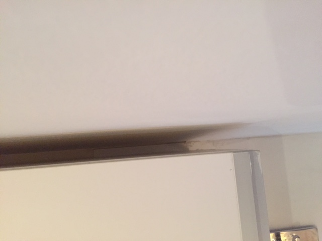

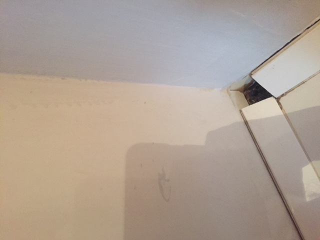

Direi che sia incollato (o appoggiato?). Se provo a toccarlo è molto aderente nella parte meno rovinata (a destra nella foto) mentre invece nella parte dei fornelli si muove e lo spessore sembra veramente molto ridotto! Ora che guardo meglio, sembra proprio un pannello "incastrato" sotto i mobili alti e il piano cottura.. Vi allego altre foto!

- Messaggi: 17898
i pannelli di faesite mi sembra che erano da 4 mm come quelli attuali da 4 mm in MDF
in ogni caso se è incastrata dietro i pensili è un lavoraccio, la cosa più veloce e meno
cara che puoi fare è quella che ti ho consigliato sopra, carteggiare la parte rovinata,
stuccare (anche stucco da muro già pronto va bene) e pitturare
Bha sinceramente a me fa un po senso quelle macchie dietro.
Sembra si MDF e se ormai la vernice ha fatto passare l'acqua prima o poi si gonfiera su rovivera
Sembra quasi ch abbiano incastrato quel pannello tra l'angolare del piano cotture e i pensili sopra
Della serie metto un pannello prima dei pensili li monto sopra per bloccrli e sotto lo blocco con angolare...
Secondo me é stato messo per coprire qualche alrea castroneria e non mi stupirei se dietro trovassi della muffa
Io ti sifgerirei almeno x igene una bella mano di colla a spatola o spray e incollarci sopra il linoleum da cucina scegli tu il disgno almeno lo sigilli da altri sprizzi d'acqua lo copri visto che è inguardabile
Il linoleum quanto meno lo pulisci e lo igenizzi piu facilmente dagli schizzi di olio vapore ecc....
Se vuoi far un bel lavoro togli l'angolare incolli tutto e rimetti angolare, magari nuovo visto che non costa un patrimonio
