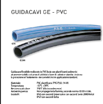

Non mi piace molto la riparazion fatta con isolante sul corrugato bianco ma si è già rotto piu volte poiche segue apertura e chiusura ma cmq dentro c'e cavi in guaina.

Se ti occorre una guaina "seria", nei prossimi lavori usa questa di cui ti invio figura. E' usata per impianti elettrici industriali, non è facile procurarsene piccole pezzature ( generalmente conoscente impiantista industriale ), ma è flessibilissima e resiste a praticamente a tutto. Lo sbattimento iniziale verrà premiato con una durata lunghissima....

Grazie.
Il movimento non è molto ma è in una zona caldo freddo estivo invernale che la secca.
Pensavo anche a un cavo elettrici di quelli a spirale cosi molleggiando non da problemi
Vedremo al prossimo interventi :-)
