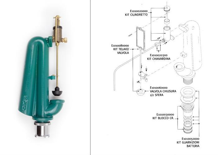

questo è il sifone completo nuovo

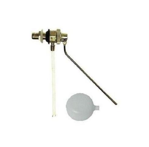

il galleggiante è come questo ma la sfera è turchese

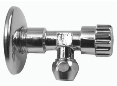

il rubinetto è così

Devi sostituire il tampone che sta sotto l'asta
ed eventualmente regolarlo.

Ho sostituito tutto il catis
dalmos ha scritto:Devi sostituire il tampone che sta sotto l'asta
Come si regola il tampone ?

Vedi che ad un certo punto c'è la guida asta fermata da due viti .
allentale entrambi , poi spingi sull'asta con una mano in modo che il tampone entri più dentro , regola la guida in modo che tra asta e foro ci sia lo stesso spazio tutt'intorno. E poi prova come va.
mi è spesso capitato la stessa cosa e ho corretto cosi.
se vuoi una conferma , tieni premuto l'asta prima di fare tutto e vedi se si ferma la goccia .
Basta un minuto .
se il tampone è nuovo dovresti risolvere altrimenti sostituiscilo prima della regolazione.
La regolazione falla a vaschetta vuota.

dalmos ha scritto:Vedi che ad un certo punto c'è la guida asta fermata da due viti .
Basta un minuto .
l'asta è perfettamente al centro dell'asola e lo spazio è uguale tutt'intorno
purtroppo tenendo premuto l'acqua continua a scendere
Messaggi: 6572
Re: filo di acqua che scende nel Water da mesi
L'acqua scende solo in questi casi .
se il livello supera la curva della batteria e tracima . Per troppo pieno . Per malfunzionamento del galleggiante o malregolato
Se il tampone non chiude .
Se la batteria catis e crinata .
Da qui non si scappa.
fai le giuste verifiche.

il livello non supera la curva,
provo a sostituire il tampone (il foro dove poggia è perfetto, il catis l'ho sostituito da pochissimo)
Ho visto che tenendo premuto forte, sembra smetta di perdere : Blink :
vi aggiornerò
intanto Grazie
