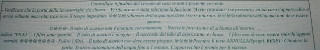

Errore e1 f8(2).jpg (68.2 KiB) Visto 4737 volte
ho trovato questo associato al modello della tua lav.
