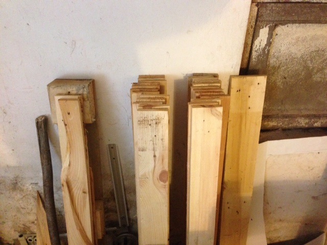

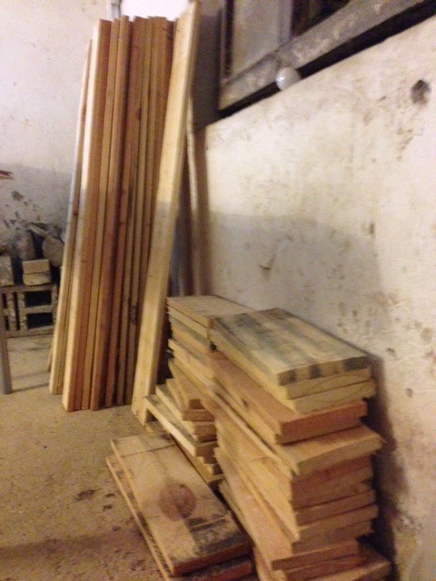

intanto vi metto le foto del materiale :D i pezzi tagliati piccoli sono per un altro lavoretto che ho in mente, non fateci caso : Smile :

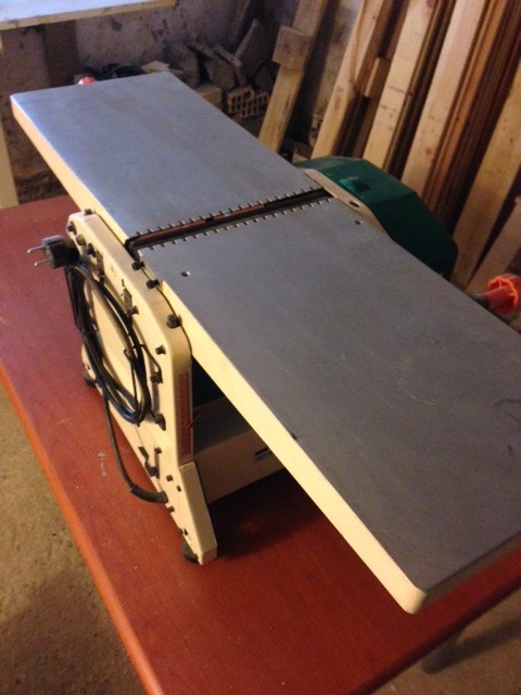

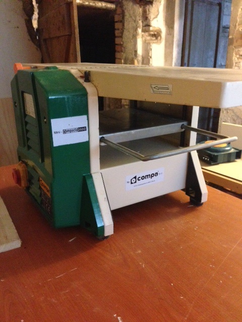

e dopo la materia prima...arriva l' attrezzo per lavorarla :D ho cercato di accenderla ma mi sa che senza aspiratrucioli non parte, comunque devo piazzare le guide ed il resto, speriamo bene

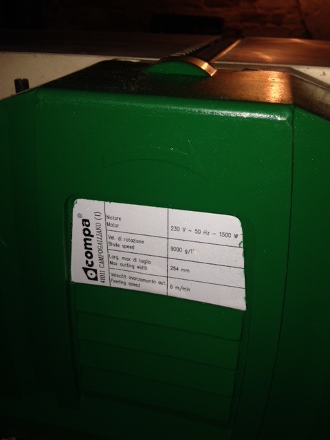

e queste le caratteristiche

Ciao Mario e ciao Plcet. avevo quella macchina prima che passassi alla c26 ,è ottima ,prima di accenderla .controlla tutta la ferramenta di serraggio viti bulloni perni molle e principalmente i dadi di fissaggio dei coltelli solo allora sarai sicuro credimi .io la comprai al BRICO MEN della mia città .e riscontrai tanti piccoli non SERRAGGI fatto il tutto ha funzionato alla grande,Questo movimento della ferramenta è possibile trovarlo .perchè vengono assemblate in Cina in linea di montaggio ,i tempi di costruzione sono circa 4 minuti per macchina ,e a volta scappa qualcosa, Quando arrivano in ditta solo pochi campioni vengono controllati per la Qualità e e la tua non è tra quelle ,può capitare quello , CIAO : Thumbup : : Thumbup :

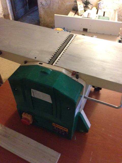

eccomi qua....dopo 3 giorni che la macchina è arrivata, ce l' ho fatta a metterla in moto :D
impressioni:

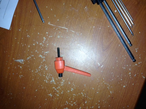

- questa levetta, non so dove va :D
- devo ungere un pò le filettate dello spessore perchè cigolano;

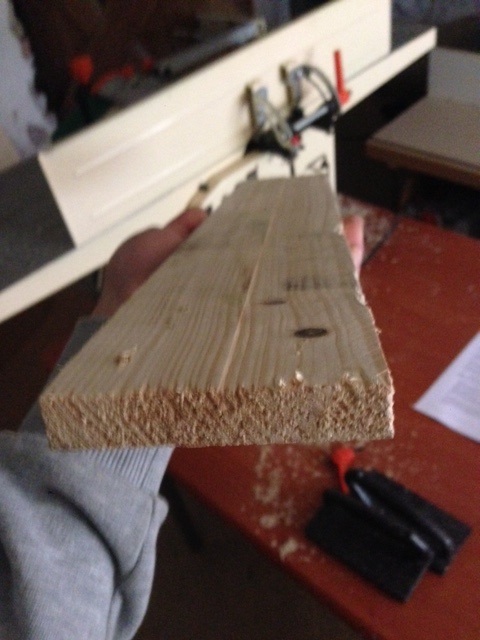

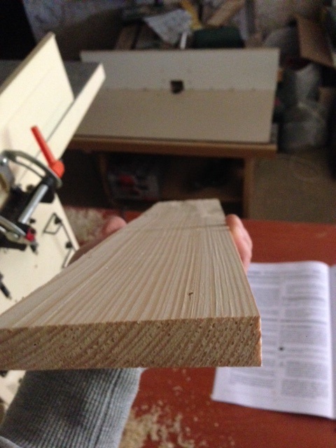

- il pezzo in partenza di piallatura a 2 mm mi si punta sulla guida di riporto;
- quando piallo di costa, sembra come se il pezzi dietro si alzasse e mi rimane grezzo;
- il pezzo non scivola bene sul piano, forse devo pulirlo e ungerlo un pò (mi sa che il vecchio proprietario ci faceva sopra colazione, ho trovato ritrattati i fondi del bicchiere, forse la birra gli piaceva) (beh d' altronde è partito per londra :D )
La prima prova è questa... la foto della tavola grezza è uscita un pò male quella del piallato, direi meglio :D

Re: Nuovo progetto....cassapanca!
ma prima di metterti a piallare la macchina l'hai pulita ed ingrassata ?
l'hai settata a dovere ?
hai controllato se il piano d'uscita è allo stesso livello delle lame ?
quanti mm stai cercando di piallare ?
quando dici
intendi quando pialli a filo ?
cos'è la guida di riporto ?
in una pialla c'è la guida parallela e due piani uno d'entrata ed uno di uscita
e devono essere perfettamente puliti e lubrificati con petrolio bianco per
sgrassare e poi vaselina liquida per lubrificare.
Mario ho fatto solo una prova :D
- ho controllato tutte le viti e i bulloni e sta tutto apposto,
- ho portato le lame a 0 e i 2 piani sono perfettamente a livello (provato con la livella)
- ho provato prima ad 1 mm la piallatura a filo e prendeva pochissimo, poi ho alzato a 2 ed il risultato è quello in foto... (la guida di riporto è quella di uscita, cioè come passavo sui coltelli mi si puntava sull' uscita)
- per la pulizia provvederò con calma appena posso, ho tutto l' occorrente :D
PS: lo spessore non ho avuto modo di provarlo ancora
PSS: dove devo ingrassare? ho visto che ha una catena (simil bicicletta) e 2 cinghie e li che devo agire?
le lame devono essere a livello col piano d'uscita
con quella macchina non asportare più di un mm per volta
se asporta poco forse vuol dire che la tavola è storta quindi
fai più passate dopodiché pialli il lato di costa
quando pialli a filo le mani NON devono MAI stare sul pezzo
in corrispondenza delle lame ma appena che il pezzo supera
le lame appoggi la mano sinistra sul pezzo mentre con la destra
spingi facendo MOLTA attenzione a tenere tutte le dita sopra il pezzo
e MAI dietro anzi se ti attrezzi con uno spingipezzo è meglio
non ti voglio terrorizzare ma renderti consapevole, pertanto ti invito
a guardare questo video
