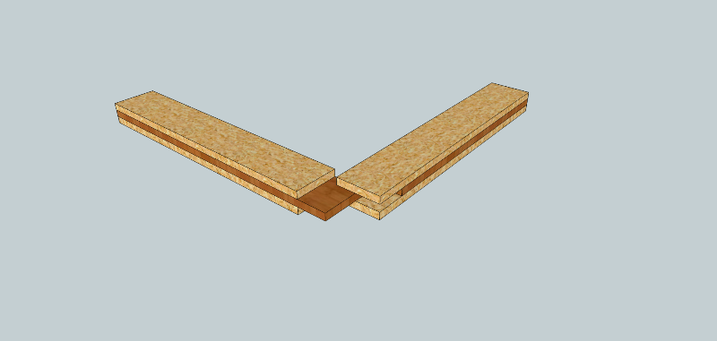

fare un portoncino non è affatto semplice pur possedendo una combinata, bisogna trovare dei tavoloni ben stagionanti, tagliati alla nastro e poi
piallarli, stiamo parlando di spessori da 6/ 7 cm, bucarli per l'assemblaggio con tenoni e mortase non è facile se non hai esperienza e macchine adatte.
L'alternativa anche per gli infissi è quella di ricorrere alle tavole già piallate di legno lamellare o di multistrato che non ha bisogno di stagionatura
e non necessitano di lavorazioni particolari perché si possono ottenere tenoni e mortase semplicemente creando dei "wafer" con le tavole opportunamente incrociate come puoi vedere in questo disegno, se poi l'intenzione è quella di fare una porta allora si può ricorrere pure alle perline da 3 cm
