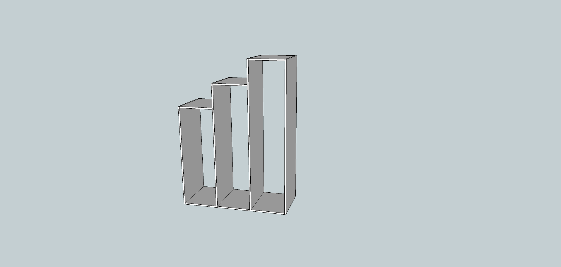

ok ora veniamo alla mia soluzione che è un compromesso tra le due, come vedi da questo disegno molto approssimativo
si tratta di tagliare i cassoni e tutto il resto in maniera progressiva seguendo il profilo del soffitto
in questo modo ti eviti il taglio obliquo (per niente facile senza una squadratrice)

in ogni caso devi decidere tu e il tuo amico come trasformare i mobili tenendo presente
che hai due soluzioni, una è quella di tagliare i mobili come ti ho illustrato, l'altra è
quella di tagliarli seguendo il profilo del tetto, tieni presente però che le squadratrici
non effettuano tagli angolati come i banchetti sega
