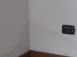

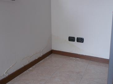

dunque stamani sono andato di nuovo a controllare : dai raccordi dei caloriferi non esce nulla sono asciuttissimi , ammesso che perdessero si vedrebbe perche' sia in entrata che in uscita si vede il tubo di rame nudo della lunghezza di 4 dita prima di entrare nel muro da dove poi come ho detto nei post precedenti si incamicia
la domanda alla quale ancora nessuno mi ha dato risposta e' : e' possibile che un tubo di rame murato si possa rompere o crepare?
i tubi attaccati al calorifero sono : entrata su uscita giu'
non ho mai detto che ha bagnato a terra ho detto che ha bagnato il muro della cucina e della sala
a Miciomicio
ho capito perfettamente quanto ha detto Dalmos, dato che e' la prima cosa che sono andato a vedere la prima volta che sono andato li e ripeto che prima di entrare nel muro ci sono 4 dita di tubo di rame nudo completamente asciutto ed in ogni caso prima gocciolerebbe solo per fisica .
queste sono le foto
non ho fatto quelle del calorifero perche' piu' che un calorifero non si vede
dietro la parete dove c'e' la presa della corrente c'e' il bagno ed il calorifero e' spostato mezzo metro circa a sinistra oltre lo spigolo
dietro la parete di sinistra c'e' la cucina che anche li sta venendo via la pittura anche se non e' bagnata come dalla parte sala
spero di essere stato abbastnza esaustivo diversamente mi spieghero' meglio
grazie ciao

Scusa nitro , ma in questa risposta pensavo fosse intrinseco il fatto che un tubo potesse essere rotto ,dalmos ha scritto:Scusa , in base a dove si trova la perdita vai a rompere , se la perdita sta sopra rompi sopra , se sotto ,rompi sotto , non capisco cosa cambia se sia mandata o ritorno.
Una volta aperto il muro sulla macchia vai a controllare visivamente da quale tubo esce acqua .
Posta delle foto se puoi.
Non ti pare , o no ?

Lo sai , visto la vastità della macchia mi viene da metterti in guardia, visto che a sinistra hai il bagno,
Guarda bene se effettivamente la caldaia perde pressione ,perché data la macchia ,la perdita dovrebbe essere tale da far scendere in poco tempo la pressione..

In effetti è una bella perdita. Ma è da molto tempo che c'è o è una cosa recente?
Se fosse veramente un tubo di rame del termosifone, te ne dovresti accorgere bene. se hai una semplice caldaia murale con pochi radiatori, non hai un grande contenuto di acqua e basta poco a mandare a zero la pressione, per cui con una perdita del genere ti dovresti ritrovare spesso la caldaia in blocco e da rimboccare.
Discorso diverso se hai un impianto più articolato e con un alimentatore automatico.
Hai valutato se potrebbe essere un tubo dell'acqua o una infiltrazione? Certo che senza un sopralluogo è difficile valutare.
