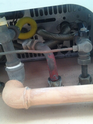

Sotto caldaia
Sotto caldaia

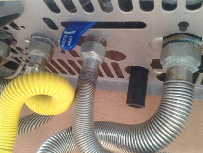

Leva azzurra in questione
Ciao a tutti questo e il sotto della caldaia e c e anche la foto della leva azzura di cui volevo domandarvi.Allora supponiamo che devo chiudere l acqua in entrata alla caldaia:quella valvola nera apre e chiude l entrata dell acqua dell impianto dei termosifoni e deve stare chiusa giusto? Cio che mi rimane e la leva azzurra che sta guarda caso sopra il tubo di ingresso dell acqua fredda. In questa leva c e scritto off/on. Per come la vedete in foto in questo momento e su off se la spingo a destra andrebbe su on (anche perche come vedete c e spazio solo a destra, per via di quella finestrella di metallo). Ammesso che sia questa la leva di chiusura, portandola a destra ripeto andrebbe su on e non e un controsenso? Si potrei fare la prova ma preferisco prima chiedere a voi. Grazie  :)

Però se non erro quella leva nera ha una doppia funzione , in alto apre la mandata in caldaia ,al centro chiude e in basso carica acqua nel circuito di riscaldamento.

ciao dalmos : Smile : e grazie per la risposta,caspita ho appena provato ed è come dici tu ho messo la leva nera al centro e si e fermata l acqua calda!!! : Lol : la caldaia e "DOMIproject F24D" della ferroli. Ma a questo punto cosa serve quella leva azzurra?

La leva azzurra serve a caricare l'acqua nell'impianto dei termo.
Come hai fatto finora quando dovevi reintegrare la pressione dei termosifoni?
Il rubinetto nero e quello del gas appartengono alla caldaia che avevi prima.

Ciao miciobicio grazie mille della risp : Smile : . L acqua nell impianto dei termosifoni l ho sempre caricata da quella leva nera, pero portandola tutta in basso(quando la pressione sale al livello desiderato la riporto in alto, chiudendola quindi). Mentre se la fermo a meta chiude l acqua in ingresso in caldaia. Forse riesco a caricare i termosifoni dalla levetta nera perche se ci fai caso c e un tubicino che va dalla valvola nera al tubo di mandata dell impianto dei termosifoni.
