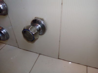

Re: basso flusso acqua fredda in entrata
E' questo che intendevi?
se vuoi provare ,
chiudi l'arresto generale o vicino al contatore .
apri un rubinetto qualunque per far scaricare la pressione dell'impianto.
vedi quel piattello cromato centrale che appoggia sulla rondella blu della chiave incriminata ?
se è zigrinata intorno , si svita girandola in senso antiorario , se è liscia , inserendo un piccolo cacciavite a spacco tra piattello e rondella blu,
si solleva.
al centro del pomo sarà visibile la testa di una vite ,
svitala sempre in senso antiorario.
il pomo verrà via al massimo tirando con un po di forza o colpetto.
svita con un po di forza delle mani il resto del blocco cromato che copre la chiave fino sulle mattonelle ,
a questo punto verrà a vista una parte esagonale che con una chiave fissa o stella della stessa misura o a pappagallo devi svitare ,
sempre in senso antiorario ,ma credo che devi fare un po di forza per dargli lo sblocco iniziale .
una volta svitato il vitone e tirato fuori dalla sede il più è fatto ,
aiutandoti con il pomo che inserirai sul gambo a rovescio ,altrimenti ti copre il vitone impedendoti di lavorare ,
cercherai di allineare i due pezzi facendoli scorrere bene uno nell'altro fino in fondo .
te ne renderai conto dai giri che del pomo oltre al fatto visivo .
tipo questo
grazie per la spiegazione, chiarissima.
Confesso però che non me la sento di lavorare sulla chiusura del flusso. Abito in un condominio di 17 piani e la eventuale chiusura dell'acqua centrale , dopo allagamento, sarebbe un affare di stato
Me la cavo con tutti i lavoretti di idraulica, tipo cambiare rubinetti o scarichi o lavandino, ma con i flussi d'acqua rigorosamente chiusi.
Tra l'altro, avvvitando e svitando spesso la chiusura incriminata e magari forzandola un po', il flusso d'acqua fredda è aumentato considerevolmente, non al livello normale, ma più che sufficiente.
Sei stato cosi gentile che è perfino un peccato risponderti negativamente...
Non ci sono chiusure "private" oltre a quelle di cui ho postato la foto. L'ho chiesto all'idraulico della casa, che conferma che in caso di sostituzione o lavori sulle " chiusure" interne, va avvisato l'amministratore che provvederà alla chiusura dell'acqua generale della colonna interessata per il tempo necessario.
Comunque confermo che il fatto di averlo mosso un po' ha aumentato il flusso, che ora è quasi normale.
Ho controllato anche il secondo rubinetto, la chiusura della colonna in cucina, che controlla l'acqua calda, ed in effetti fa almeno due giri e mezzo, quindi hai ragione tu, dipende da quello, ma, come dicevo la situazione sembra soddisfacente al momento.
Va bene , il problema è in parte risolto,
