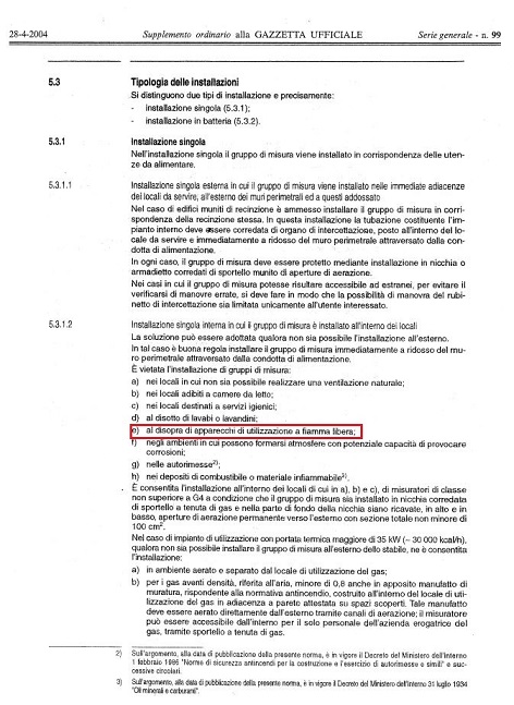

La normativa c'è, ti metto lo stralcio che interessa:
Stralcio norm UNI 9036-2015.JPG (126.88 KiB) Visto 2332 volte
Per lo scaldabagno a camera stagna può andare bene ma immagino che valga anche per il piano cattura a meno che non sia elettrico o a induzione.
Forse per non cambiare tutto si può adottare la soluzione prevista per i casi a) b) e c).
Per essere più sicuro ti conviene informarti all'ufficio tecnico del tuo distributore del gas anche perchè, pur nel rispetto delle normative, non tutti si comportano allo stesso modo.
Ciao a tutti.....Carlo

Nel mio caso, il misuratore è installato in una nicchia del muro, in cucina, di fianco ad un apparecchio per acqua calda Junkers, che si accende all'apertura dell'acqua calda ( cioè con le pile per la scintilla), a distanza di circa mezzo metro dal contatore
Non è quindi " sotto" o "sopra"
Inoltre, l'apparecchio mi è stato installato due anni fa da un installatore autorizzato, che mi ha rilasciato certificato di installazione, e non mi ha detto nulla in merito a non conformità dell'impianto.
Vedo che la norma è UNI, ma non ho capito se si tratta di una disposizione di legge, che occorre applicare su abitazioni nuove, o adeguare quelle esistenti, e , in questo caso, da quando.
