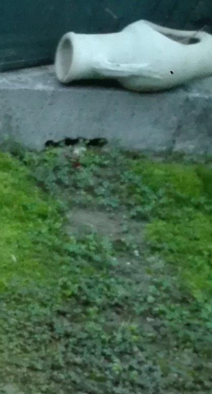

Decisamente il lavoro è stato fatto male, però avendo il riscaldamento gratis non me la sento di lamentarmi... : Wink :
Nella foto si vede il punto nel muretto dove entrano i tubi al livello del terreno, poi li hanno fatti scendere un pò. Per fortuna quando ho fatto venire un mio amico con la motozappa per fare il giardino mi ero informato dove passavano, sennò sai che casino... : Eeek :
interrarli di più è impossibile senza tagliarli e risaldarli, o provo a metterci qualcosa sopra o mi tengo la scia di erba secca... : Sad :
