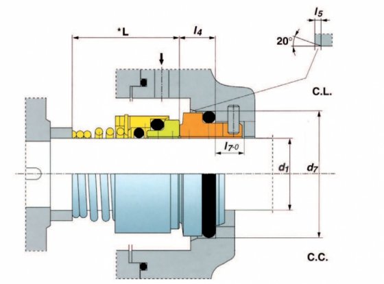

Ciao rocco quando dici di togliere il corpo pompante controllare la controfaccia della tenuta, sede e albero motore in corrispondenza della tenuta sono operazioni che si possono fare aprendo la parte anteriore della pompa e andando fino infondo o bisogna liberare l albero motore smontando la parte posteriore della pompa e tirandolo da dietro? Ti ringrazio vorrei impararlo anziche ogni volta spendere oltre 100 € per sostituirla tutta : Andry : ciao e buona domenica a tutto il forum : Smile :

Provo ad indicartelo allegando una disegno tratto dalla rete rete:
TENUTA 319714042028335120.jpg (26.04 KiB) Visto 9121 volte
LINK
il lato sinistro in grigio, è la girante della pompa, quindi (dopo avere rimosso la flangia lato
aspirazione pompa), devi togliere la girante.
A questo punto appare la tenuta meccanica (parte gialla) con i relativi "OR" di tenuta
sull'albero (l'insieme giallo, è solidale con l'albero motore ruotando assieme ad esso)
quindi dopo avere sfilato la tenuta, occorre pulire e controllare l'albero motore in
corrispondenza dell'OR che non sia rovinato altrimenti perderà comunque.
La molla, tiene premuta la tenuta meccanica sulla controfaccia, il punto di contatto
giallo-arancione garantisce la tenuta "rotante"
Ora occorre rimuovere il corpo pompa e togliere la controfaccia (particolare arancione)
il punto da controllare è la sede dell'OR, se è rovinato, non terrà comunque, l'OR
deve fare tenuta sul corpo pompa.
Considerato la precisione e la delicatezza dell'insieme tenuta meccanica, occorre
prestare la massima attenzione durante il rimontaggio, e la pulizia delle zone di contatto.
E' conveniente la sostituzione dei cuscinetti del motore durante la revisione
per evitare un possibile rismontaggio.

Ho capito quindi si parte dalla parte anteriore(da dove la pompa aspira) e si smontano questi componenti fino ad arrivare alla sede della controfaccia della tenuta. Mi era venuto il dubbio che si dovesse smontare qualcola dalla parte posteriore della pompa per liberare uno dei componenti che hai citato. Grazie mille rocco sei stato gentilissimo. : Wink :
