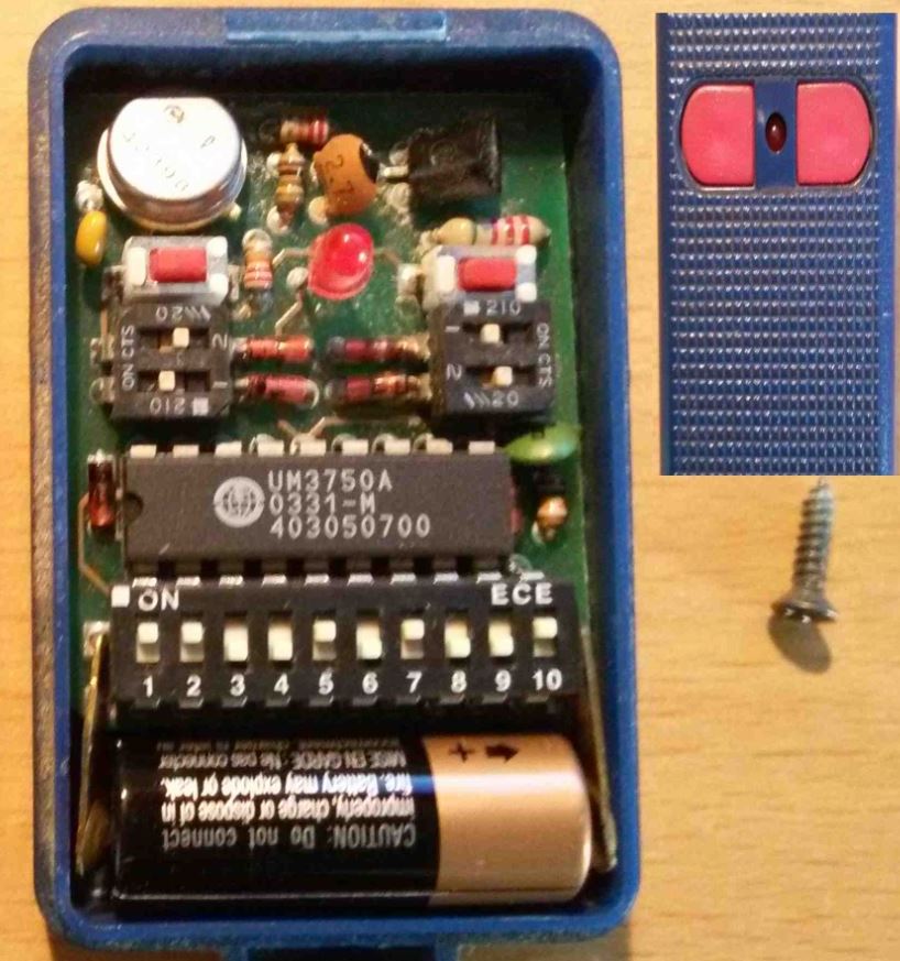

Salve.
Vorrei acquistare su internet il telecomando clone del mio, per aprire il cancello, premesso che ne ho gia presi due e non copiano il codice e quindi non funzionano, però non capisco se sono guasti o sono di frequenza diversa dal mio che dovrebbe essere se me lo confermate 433MHz, allora mi rivolgo a voi per un aiuto capire, voglio anche chiarire che quando premo i pulsanti la lucina di funzionamento si accende li resetto come da spiegazioni ma non prendono il codice. In allegato mostro la foto dell'originale( il blu che e aperto) e il clone ( nero/grigio). Grazie
- Cancello.jpg (21.64 KiB) Visto 4238 volte
- a.JPG (119.45 KiB) Visto 4238 volte

è capitato anche a me, ma io lo avevo preso dal cinese il quale mi ha spiegato
che i telecomandi di vecchia generazione, quelli con i micro switch come il tuo,
non sono clonabili con questo tipo qua

Si Mario è come dici tu ,mariobrossh ha scritto:è capitato anche a me, ma io lo avevo preso dal cinese il quale mi ha spiegato
questi io li ho fatti clonare in un negozio di elettronica , tramite frequenzimetro e taratura manuale
- Messaggi: 17847
Re: Copia telecomando
anche iodalmos ha scritto: Si Mario è come dici tu ,

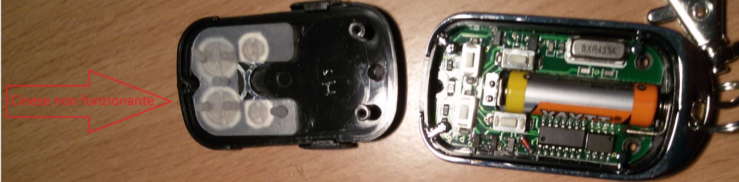

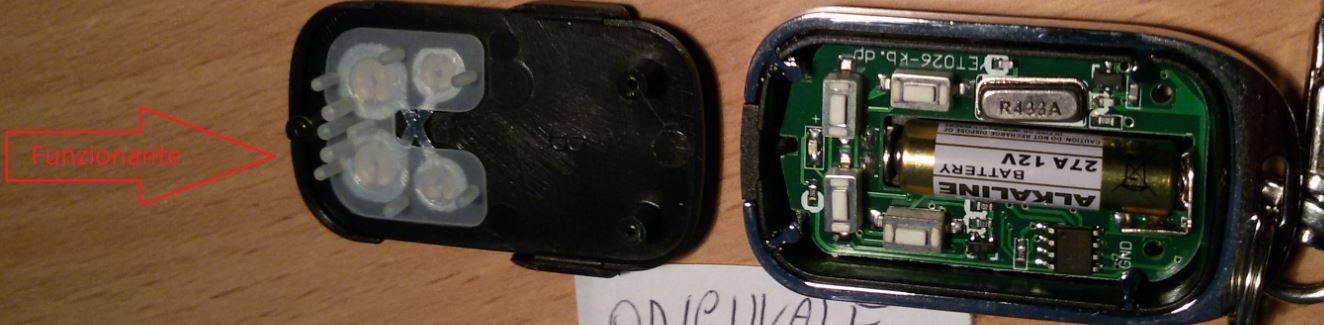

Non e cosi ragazzi, io lo stesso e identico telecomando lo comprato in un negozio( pagato 12€) e clona alla grande, ce l'ho funziona benissimo e prende i codici senza l'ausilio di nessun frequenzimetro, ma questi cinesi ne ho presi due pagati 2€ e non prendono il codice, sarà questione di prezzo?

Capita quando scrivo dei post un po’ frettolosamente e di non volermi dilungare troppo per non annoiare chi legge, corro il rischio di non farmi capire, la colpa e mia e me ne scuso.
Tornando alla questione, due mesi fa avevo bisogno di un secondo telecomando del cancello, mi reco da un rivenditore di materiale elettrico per comprarlo, lui lo apre da uno sguardo all’interno e senza l’ausilio di nessun aggeggio capisce di cosa si tratta, apre una confezione con un clone e in tre secondi mi copia il mio, pagato 12€ e funziona benissimo. Dopo una quindicina di giorni spulciando su un sito cinese ne trovo uno identico a quello comprato al costo di 2€, “cavolo” dico io ne acquisto subito un’ altro, quando mi arriva, non copia l’originale, si accende la spia rossa smanetto un poco ma niente da fare, mi rassegno lo metto da parte e non ci penso piu. Qualche mese dopo sempre su quel sito ne osservo un’ altro da un venditore diverso, costo 1,80€, prima di acquistarlo lo contatto gli spiego che ho già preso una fregatura e per non sbagliare gli invio una foto del telecomando originale aperto in modo da essere sicuro che mi mandasse uno compatibile e che copiasse bene i codici, lui mi assicura che l’oggetto andasse benissimo e in caso contrario me l’avrebbe rimborsato. Bene, anzi male arrivato il telecomando come quello precedente non funziona. Avendo raccontato nei dettagli la storia, come da domanda iniziale come mai quello del negoziante clona bene e quelli cinesi no! Sara questione di prezzo? Inoltre cosa avra visto il negoziante quando ha aperto il telecomando originale di cui era sicuro che quel clone l’avesse copiato bene. In allegato posto anche le foto del telecomando clone funzionante e quello cinese non funzionante aperti in modo che possiate controllare voi esperti perche uno funziona e l’altro no. Saluti.
