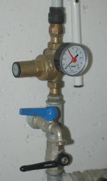

ciao,
premesso che di idraulica non sono esperto, secondo voi, su questo impianto:
volendo interporre una valvola di chiusura sul tubo che sale (porta l'acqua all'irrigazione in giardino), posso utilizzare questa da 3/4":
https://www.bricoman.it/n/idraulica/val ... /10015801/
semplicemente interponendola tra il raccordo in ottone ed il collare nero (ovviamente accorciando a misura il tubo bianco)?

Re: Montare valvola a sfera su tubo acqua
Se non mi confonde la vista , quella che avvita sul riduttore di pressione è una flangia ( dado che gira sul tubo su cui poggia )
Quindi questo ti dovrebbe rendere tutto più semplice in quanto una volta allentato del tutto ti permette di allontanare il tubo dal depressore e smontare in modo semplice gli altri raccordi ,
altrimenti dovresti prima smontare il tubo e sarebbe molto più complesso estrarlo dall'interno del niples .
Poi rimonti tutti i raccordi insieme all'arresto ti prendi la misura precisa avvicinando il tutto tra riduttore e tubo e ti segni dove tagliare il tubo .
questa operazione del taglio deve essere l'ultima cosa . E considera quanto deve entrare nel raccordo niples col dado o ghiera nera .

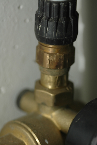

Ok, ho capito, presumo quindi che il nipple abbia al suo interno un tubetto su cui si infila il tubo.
L'unica cosa che cambia, è che la flangia è quella più in basso e non quella con la canapa:
Grazie.
dalmos ha scritto: Quindi una volta allentato del tutto ti permette di allontanare il tubo dal depressore e smontare in modo semplice gli altri raccordi .
Guarda ! A suon di verità
cosa significa quello marcato in rosso , ?
Che sta dentro al niples e non faccia a faccia come avevi ipotizzato tu .
altrimenti perché ti avrei fatto smontare tutto .!
più chiaro di così : Smile :
Grazie.
Ancora ! Scusami , ma sei de coccio , !
la flangia la devi smontare per una facile operazione di tutto ,
La parte con la canapa la devi smontare per inserire la valvola tra i due pezzi . (Flangia e niples )

Poiché l'irrigazione in giardino nel periodo invernale non la uso, al momento metto un tappo e con il nipple e raccordo in mano vado a comprare la valvola della misura giusta.
Ora ti spiego Il motivo per cui voglio mettere una saracinesca a valle del riduttore di pressione.
A monte del riduttore c'è un rubinetto di scarico ed a monte di questo una valvola a sfera che chiude la linea in ingresso.
Nonostante la valvola sia in posizione chiusa, il manometro dopo un certo tempo torna ad indicare pressione, il che significa che la valvola non chiude bene; infatti lasciando aperto il rubinetto di scarico questo non smette di gocciolare.
So che la soluzione più semplice sarebbe cambiare la saracinesca che non tiene, ma quella è sulla linea di ingresso dell'acqua (circa 6 bar), e per sostituirla dovrei chiudere l'acqua a tutta la casa.
Ti ringrazio ancora per la pazienza che hai avuto nel seguirmi.
Si ma può trafilare un po ! E tu apri la fontana e ci metti un secchio sotto o un tubo che ti porta quella poca acqua fuori o in un recipiente , mentre lavori.
