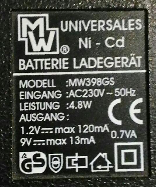

Allego la foto della targhetta con tutti i dati del caricatore, quindi posso caricarci tranquillamente anche le normali NI MH, sia mini stilo, normali e quelle piú grandi? Tempi di carica? Grazie.

Come da post precedente, la carica ideale sarebbe di un decimo della carica massima per 14 ore. Con quello che hai puoi caricare una AAA da 800 mAh in circa 8-9 ore, e una AA da 2400 mAh in poco più di 23-24 ore. Non segue certo la regola della carica ideale, però si caricano ugualmente. Mentre per le batterie a grande capacità di carica i tempi diventano biblici, per le piccole capacità di carica i tempi sono un pò troppo brevi, quando carichi quelle a bassa capacità, sorveglia che non aumenti troppo la loro temperatura. La batterIa ideale per quel caricabattere sarebbe da 1200 mAh per 14 ore.

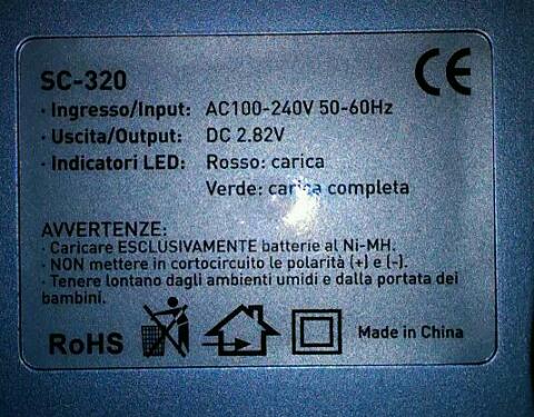

Ho anche un altro caricatore più piccolino, ( ne carica sempre 4 alla volta ),
http://image.made-in-china.com/43f34j00 ... C-320-.jpg
Che questo caricatore sia adatto alle NI-MH sono sicuro perché è scritto dietro, ma quando ci carico le batterie il led verde ( carica completa ) si accende subito dopo 40 - 45 minuti, possibile che in così poco tempo riesca a caricarle??? :o allego il retro con tutte le info, grazie di nuovo!

Ecco la foto.
Re: Caricabatterie Ni - Cd
Il primo carica batterie ce l'ho pure io in qualche angolo remoto,
non si disinserisce a fine carica

Ma scusa, non riesci a capire se sono cariche o meno dopo i 45 minuti?
Percussione
Messaggi: 17
Iscritto il: lun 07 nov 2016 9:54 pm
Messaggio da Percussione »
Grosso modo si. Ma se le carica al 100% no.
cabestano
Messaggi: 1246
Località: piemonte
Messaggio da cabestano »
QUI troverai le caratteristiche del tuo caricabatterie, nelle ultime righe troverai i tempi di carica. Ha correnti abbastanza alte ed è abbastanza rapido, ma 45 minuti sono pochini.
