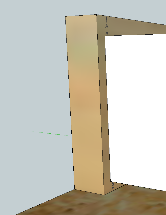

quando dici
volendo lasciare 2.5 cm sopra e 2.5 cm sotto sul frontale
a cosa ti riferisci allo spazio da lasciare tra il cassetto vero e proprio ed il frontalino
sopra e sotto A - B come in foto ?

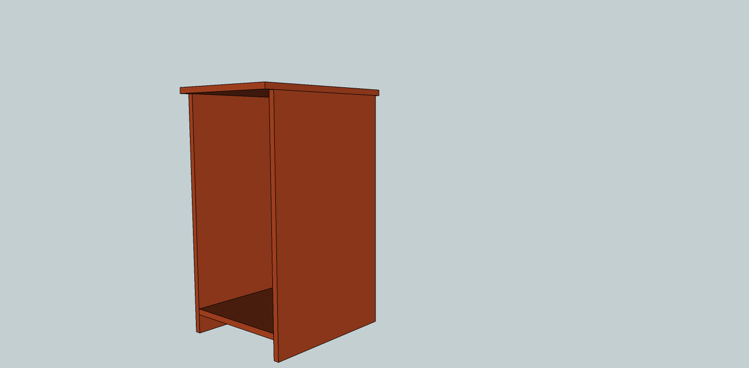

Comunque per capirci meglio questa è la forma della cassettiera (ma credo il problema sia di quei 2 cm sulla dima :D

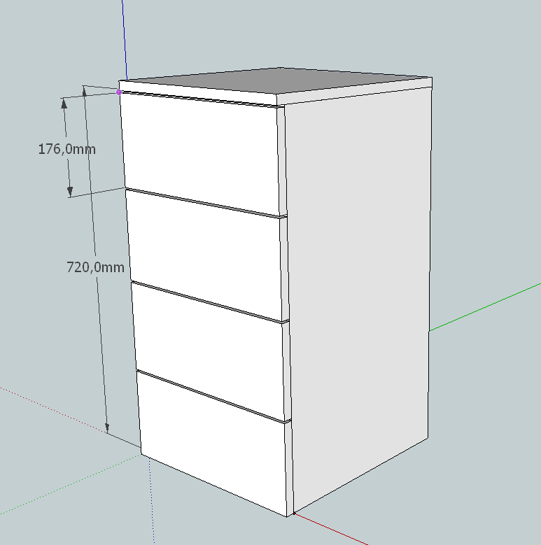

aspetta se hai già montato i cassetti non è detto che devi smontarli
per i frontali io farei così
720 - 4 luci tra un frontale e l'altro da 4 mm quindi 720 - 16 / 4 = 176 mm
se vuoi diminuire la luce (ma occorre molta precisione) la formula è la stessa
ed il frontale viene più grande

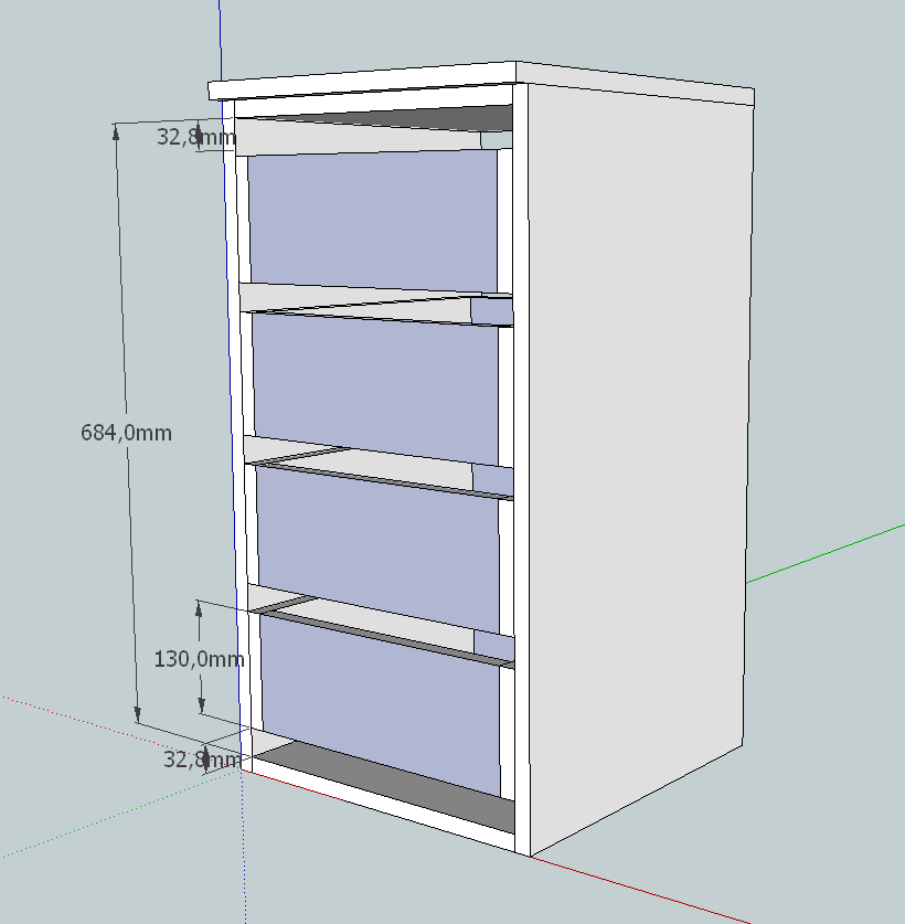

Re: Cassetti, prima esperienza
per quanto riguarda i cassetti invece se tu li hai già fatti e sono da 13 cm
lo spazio che devi lasciare tra un cassetto e l'altro è di (720 - 18 -18) = 684
che poi sarebbe la luce utile interna della cassettiera quindi a 684 mm dovrai
sottrarre i 4 cassetti e quindi 684 - (130*4) = 520 ------> 684 - 520 = 164 che
diviso i 5 spazi tra un cassetto e l'altro fa 32,8 mm arrotondato a 33 mm
dunque facendo i frontali da 176 mm (con luce da 4 mm tra l'uno e l'altro)
e mettendo il primo a 6 mm dalla base lo spazio da lasciare tra gli altri
cassetti è di 49 mm
