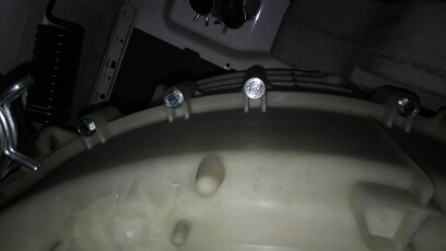

Grazie Dalmos delle info ti posto due foto una che mostra che il guscio ha le viti, spero si possa aprire ma chiudendolo c'e' una guarnizione o devo aggiungere del sigillante (se si che tipo???)

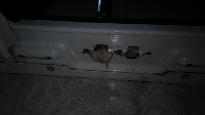

L'altra foto riguarda i sospensori della vasca in basso degli ammortizzatori come vedi dalle frecce non hanno viti come si staccano?

Piano ! Non mettere il carro davanti ai buoi . Già pensi come la devi chiudere!
Vedi prima come va ad aprirla.
L'ammortizzatore smontalo solo alla base , sfila il fermo tondo messo di traverso tra la base e L'ammortizzatore stesso .
Ha da una parte ha una circonferenza più grande del foro in cui è inserito , mentre dall'altra è a punta e ha su se stesso un fermetto che gli impedisce di uscire , premilo mentre batti sul fermo grande per farlo uscire .
Altrimenti se non ci riesci , svita da sotto il pianale le viti che fanno da tenuta alla staffa su cui è ancorato l'ammortizzatore .

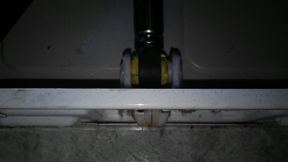

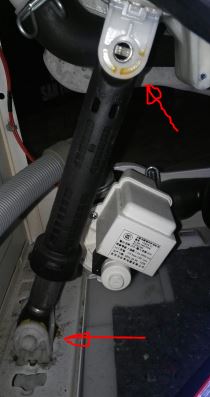

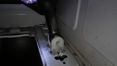

Ora ho smontato i blocchi e staccato vari tubi e fili mi restano solo i due ammortizzatori ma non capisco come smontarli.
Non hanno ne viti ne perno in plastica con fermo dall'altra parte e non posso neanche staccarli dal fondo perche' sono ad incastro ed andrebbero ruotati di 90 gradi (ma si puo' fare solo se almeno si staccano da una parte.
Vi posto 3 foto attendo Vs consigli perche' sono fermo grazie!!!!!

Per togliere gli ammortizzatori se guardi bene ci sono due linguette che una volta sollevate col cacciavite permettono la rotazione degli ancoraggi.
Lo stesso sistema di aggancio c'è sulla parte della vasca.
Buona fortuna
Buona fortuna
