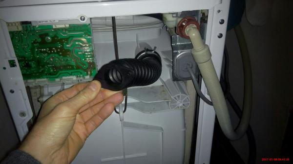

ho smontato il pannello laterale e quello posteriore, sempre di fretta non ho ancora assistito alla fuoriuscita. I manicotti si presentano in ottima forma e all'inizio è tutto asciutto. Mi perdo sempre lo scarico e dovrò ripetere!!
Mi viene un forte dubbio.......nel retro c'è una specie di entrata o uscita acqua che va direttamente nella parte alta del cestello. Ha l'imbocco come se dovesse accogliere lo scarico di un'altra lavatrice con diametro interno di circa 29 mm. L'imbocco è aperto.....non vorrei che mi sono perso il tappo.
Comunque ho trovato bagnato anche la parte bassa della pompa di scarico quindi devo per forza beccare il momento della fuoriuscita!!

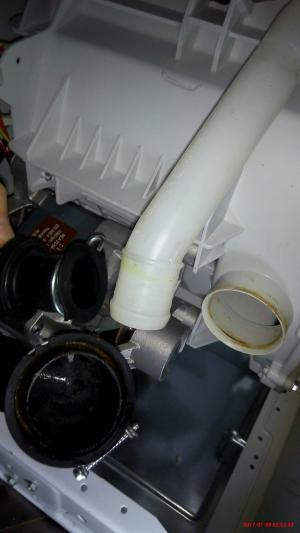

Ho smontato il tubo di scarico e il manicotto del cestello ma risultano liberi e puliti. Il filtro l'avevo già visto ma non presentavano niente di particolare tranne la presenza di qualcosa di appiccicaticcio, comunque l'ho pulito e rimontato, la girante è libera.

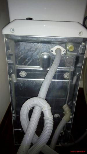

Ho inserito un vecchio tubo di scarico nell'uscita in questione almeno la schiuma e acqua che scarica non mi finisce di rovinare tutto.

Scusa , ma cos'è quella cosa luminosa che si vede nel tubo nella prima foto del post precedente .?
quanti anni ha la lavatrice ?
Se ha più di tre anni sostituisci il motorino di scarico , costa meno di 20 euro , e crea di questi problemi , pur se sembra scaricare bene ..

nel tubo sicuramente un riflesso del flash, l'ho ispezionato bene ed è nuovo e pulito. La lavatrice avrà meno di tre anni ma è stata in una casa in campagna dove faceva un lavaggio a mese, l'abbiamo portata nella casa principale meno di un anno fa.
Il primo lavaggio è andato tutto bene, adesso ne fa un secondo....ok se ricomincia a buttare acqua valuterò di cambiare pompa.....almeno con quel tubo non ritrovo ogni volta il pavimento allagato.

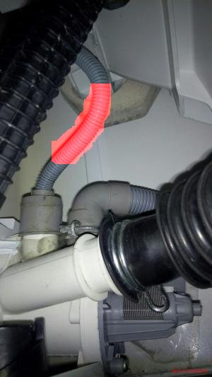

Dunque, dopo diversi lavaggi perfetti, ieri sera, ho riavuto una perdita d'acqua. Non dal tubo messo e che scarica in un secchio quindi ho alzato la lavatrice ed ho trovato il tubo evidenziato nella foto tutto bagnato. Il resto sembra asciutto.
Questo tubo, esce dalla parte superiore della pompa di scarico, sembra salire per poi entrare nel vano cestello ma non posso visionare bene in quanto la parte anteriore non si apre.
Di che si tratta???
Di che si tratta???

Quello se perde va sostituito e questo penso sia già assodato , , al limite se si vede dove sta spaccato se lo fosse , si può nastrarlo con del normale nastro isolante , dopo averlo asciugato ,
Altrimenti bisogna ordinarlo portando marca modello e n umeri di identificazione service .
In quanto non è un tubo comune .
Non è un tubo di scarico , ma somigliante ,
Si può trovare su lavatrici corredate di pompa di ricircolo ,
oppure di sfiato o di recupero acqua dal cassetto detersivo .
Penso che bisogna toglier il pannello frontale .
Perché su lavatrici con carico dall'alto dove si toglie il pannello posteriore si toglie anche quello anteriore ,
Su quelle che questi due sono fissi si tolgono i laterali .
