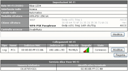

Configurazione Wi-Fi
Il modem/router Alice è configurato di default per navigare in Internet in modalità Wi-Fi.
Puoi le impostazioni di configurazione Wi-Fi, dopo aver collegato il modem al PC, aprendo il programma di navigazione (browser) al seguente indirizzo web numerico: http://192.168.1.1
Dalla pagina di Stato modem, clicca sul pulsante Configura nella sezione CollegamentoWi-Fi:
Wi-Fi configurazione modem Colelgamento Wi-Fi
Si aprirà la schermata riepilogativa della configurazione Wi-Fi.
Le principali voci riportate sono:
Rete Wi-Fi (SSID): nome della rete wireless Wi-Fi (rete senza fili).
Interfaccia radio: segnala se la funzionalità Wi-Fi è attiva o meno.
Canale radio: indica l'impostazione del canale radio.
Modalità cifratura: indica se e quale cifratura Wi-Fi è abilitata.
Chiave cifratura: indica la chiave di cifratura configurata sul modem da impostare sul PC collegato tramite Wi-Fi quando è abilitata la Modalità di cifratura.
Controllo accesso: indica se è abilitato il controllo di accesso tramite MAC Address (indetificativo hardware della scheda Wi-Fi) che permette solo alle schede abilitate di collegarsi in Wi-Fi.
Se desideri modificare le principali impostazioni della rete Wi-Fi, segui le indicazioni presenti nelle pagine sotto riportate.
confronta i tuoi dati con questa configurazione.
gli otto numeri di cui parli , ssid ,sono il nome della rete, che però qui riporta 1234 , ma il tuo numero è scritto sotto al modem.
non sono la chiave di cifratura , che sarebbe la password per poterti collegare con qualsiasi utilizzatore wi fi.
secondo me sbagli qualche passaggio.
gli otto numeri che devi immettere ,sono i numeri che identificano la rete telecom wi fi e stanno scritti sotto al modem
sta scritto rete wi fi telecom -xxxxxxxx , se non hai una linea telecom ovviamente non funzionerà.
poi serve la password a 18 caratteri.

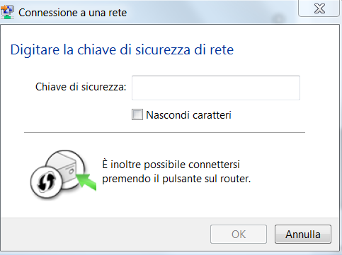

quando clicchi su connetti ti deve uscire una mascherina come questa
se non ti appare questa schermata molto probabilmente utilizzi un router che supporta
la tecnologia WPS attraverso la quale è possibile collegare un dispositivo ad Internet
senza fili immettendo un PIN composto da 8 cifre al posto delle complicate chiavi WPA,
quindi cerca nelle impostazioni avanzate wireless e appunta il PIN di otto cifre
indicato nella schermata che si apre, oppure per avere una maggiore sicurezza disabilitalo
ed utilizza la chiave WPA

Si esce una cosa del genere come avevo già detto,
, ma il problema è che se metto le uniche cifre possibili come PIN,
che sono otto numeri e sono quelle già accoppiate ad esempio ALICE-12345678,
non si collega. :o
