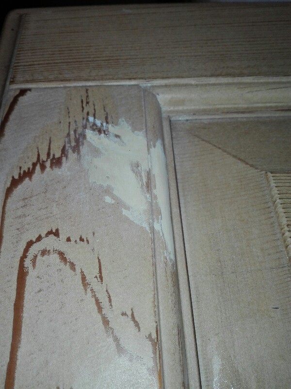

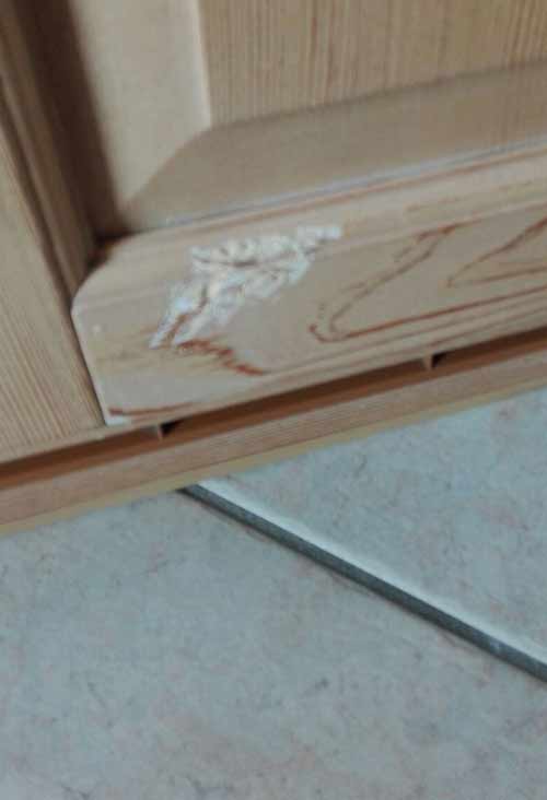

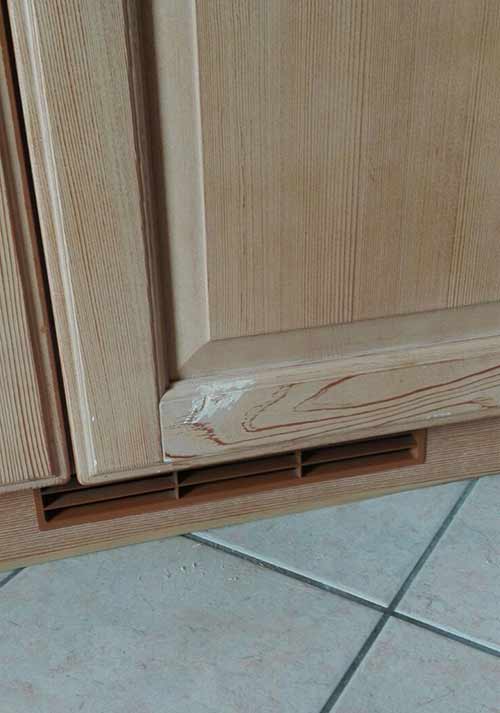

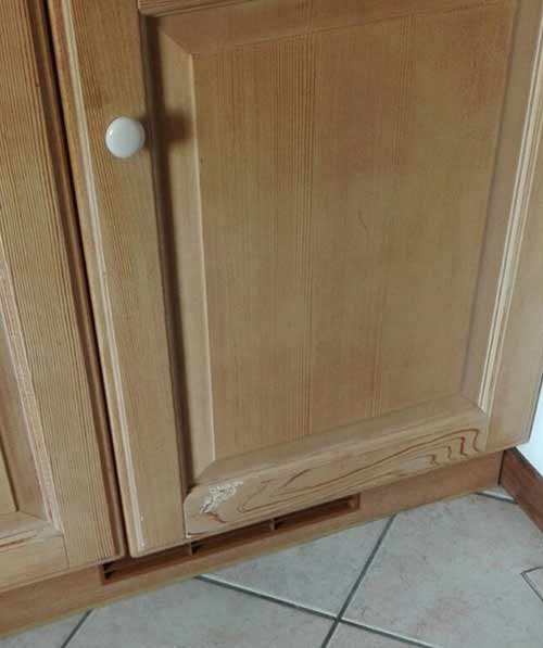

Ciao a tutti,
premetto che sto per uccidere il mio cane, oggi ne ha combinata un'altra delle sue mi ha mangiato parte dell'anta della cucina (vedere foto allegate).
Volevo chiedervi un consiglio sul tipo di trattamento più efficace per riparare il danno.
Pensavo ad una carteggiata iniziale, dello stucco per legno e poi dopo una rifinitura cercare di ricolorare lo stucco cercando di ripristinare il più possibile l'effetto legno andato ormai perduto.
Mi servono consigli su:
  • Marca dello stucco
  • Colore da applicare, come faccio ad essere sicuro del colore da acquistare? avete qualche marca da consigliare?
  • Trattamenti diversi da quanto elencato
Grazie a chi volesse/potesse aiutarmi.
Scusate lo sfocato ma avevo un diavolo per capello...

ma hai già messo dello stucco bianco ?
non capisco la finitura, l'anta è verniciata o sbiancata ? non mi sembra legno al naturale

mario quel tipo di anta è stata fresata quindi secondo me parliamo di legno oppure riescono a fare tutto questo anche con il nobilitato? oppure pensi sia mdf? non riesco a riconoscere la venatura....potrebbe essere acero? o cosa?

si caro riescono a riprodurre qualsiasi cosa, potrebbe essere benissimo mdf "nobilitato"
con una pellicola stampata, anche se a me sembra legno sbiancato o verniciato a poro aperto :)

allora dobbiamo chiedere....quanto hai pagato la cucina?!?!? hahahahahaha in effetti sembra quasi spazzolato il legno quindi al 99% è legno :D

La cucina è una Scavolini, è stata fatta su misura nella casa che ho comprato ed allora l'ho tenuta, non ho idea di quanto sia costata...
Le ante sono in legno rivestito. Il bianco che si vede secondo me è la colla per l'impiallacciatura. Possibile?

non riesci a fare una foto più dettagliata e meno sfocata? la prima è venuta purtroppo malissimo..... dipende da che razza di cane è, se ti piccola o grossa taglia, anche l' età influisce molto, sennò come si dice da me "mazz e panell fa l fije bell" ovvero qualche rimprovero in più educano :D

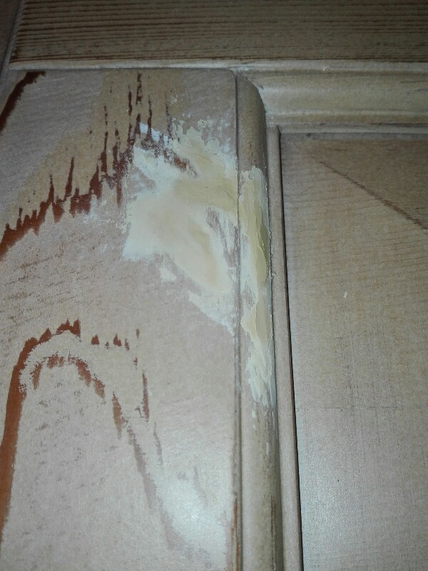

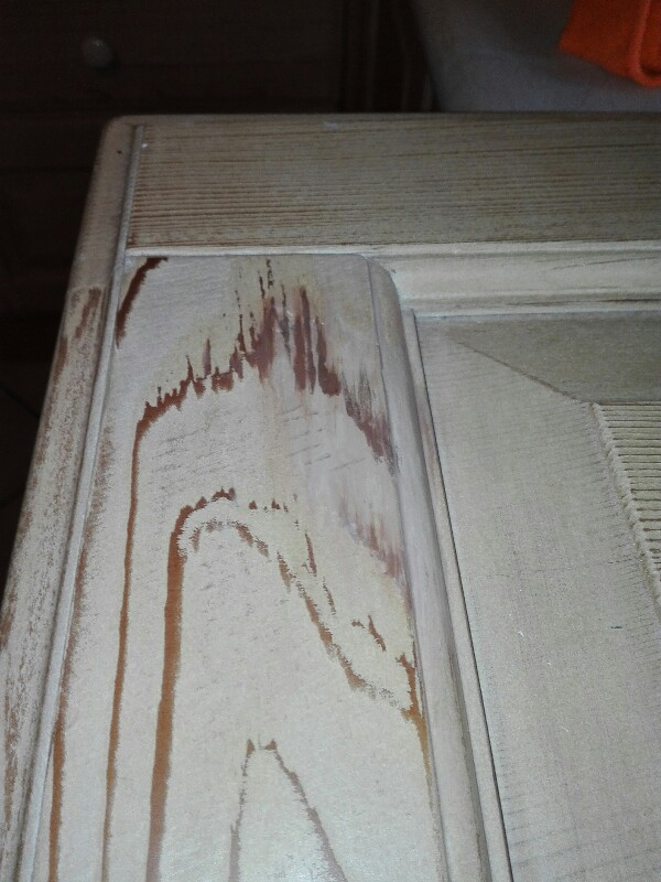

Ho fatto la riparazione con stucco chiaro poi l'ho verniciato con una base a tempera beige mescolata con punte di marrone e rosso. Appena ho la possibilità di rimpicciolirle posto le foto, purtroppo il limite di upload di questo forum è un po' datato...le foto da 100kb le facevo con il nokia 6600. ADMIN fate qualcosa!

Comunque il cane non l'ho ucciso ho riparato l'anta e come promesso posto le foto.
Ringrazio chi si è interessato.

sembra essere uscito bene.....mi lascia un pò perplesso la base a tempera però il risultato non è male ;)
