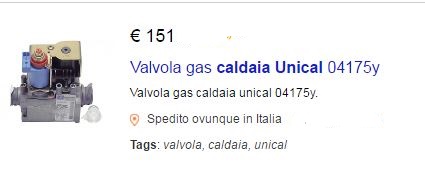

La unical monta diverse valvole gas , ma se la tua monta la valvola SIT SIGMA
V gas.JPG (25.55 KiB) Visto 4227 volte
e escludiamo la manutenzione che è stata fatta da poco, a mio parere quasi sicuramente è lei perchè non funziona più il dispositivo di lenta accensione.
È un difetto tipico di questo modello, specialmente quelle un pò datate.

Ritornando al problema del botto all'accensione, in questa fase mi serve accumulare tutte le possibili cause
del problema. Già alcune sono state dette e ora si è aggiunta l'ipotesi della valvola del gas, a cui non funziona
più il sistema di "lenta accensione". Visto che la spesa non è proprio irrisoria, e se chiamo loro sicuramente
mi diranno che dipende da quella e il costo lieviterà a causa del ricarico che le ditte ci fanno, aspetto che
il quadro sia completo di tutte le possibili cause immaginarie, oltre a quelle già dette.
