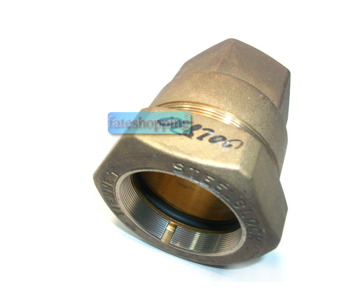

Buongiorno a tutti,avrei bisogno di un vostro consiglio. Mi ritrovo un raccordo a gomito(come quello nel link).http://www.grecifer.it/portale/catalog/ ... Repeat16=2 da dover smontare il quale è vicinissimo al muro quindi non penso di riuscirlo a svitare( si vede a occhio che non passa qualora vorrei farlo ruotare a sinistra perché finirebbe per incontrare il muro) come si fa in questi casi?. Certo che di montare lo hanno montato . Voglio precisare che non ci sono altri punti o raccordi a bocchettone( per esempio )da dove posso allentare il tutto senza smontare quel raccordo a gomito.

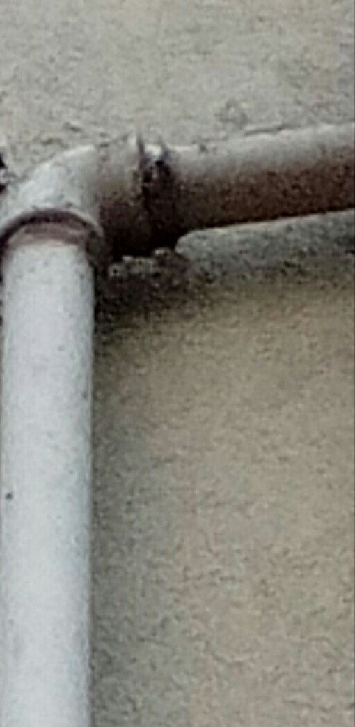

Per quanto riguarda la foto non è quella inerente al mio problema ma la situazione è praticamente identica. Ci ho provato a fare la foto ma è praticamente impossibile ci vorrebbe l asta allungabile per il telefonino ma io non ce l'ho : Blink :
