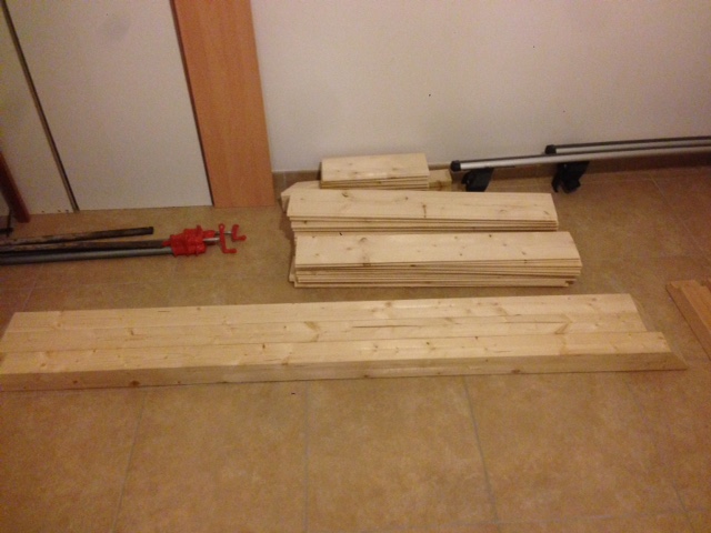

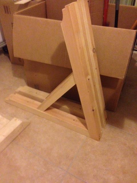

eccomi qui...dopo essermi liberato un pò, ho iniziato la tettoia...ho comprato 2 staffe gà pronte, sezione a occhio 6x8....poi ho preso 3 murali di lamellare 8x8 e le perline da 20 mm!!
Come dimensioni parliamo di 200x90!!
questo è il materiale....intanto ho iniziato a trattare con una prima mano di impregnante larice i 3 murali, ne passerò una seconda e finirò con del flatting trasparente che non dovrebbe sfogliare, visto che il sole li poco se ne vede e comunque scossaline e canale, faranno ombra :D

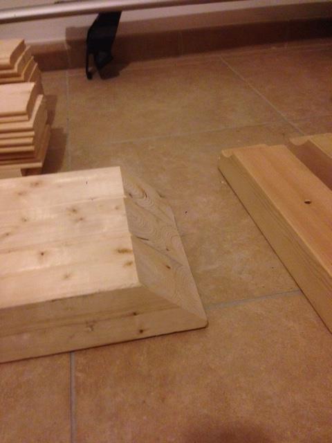

ah dimenticavo...ho fatto un piccolo "gioco" con la squadratrice, lama a 45°

quindi la prima foto è quella del lavoro finito ? :?
Re: Copri porta in legno
dici a me mario?!?!?! la prima foto sono le 2 staffe che dovranno accogliere i murali in orizzontale e le perline in verticale :D
Messaggi: 17839
si ma le due staffe le hai fatte tu o le hai acquistate già pronte ?
si vendono già pronte così :D
