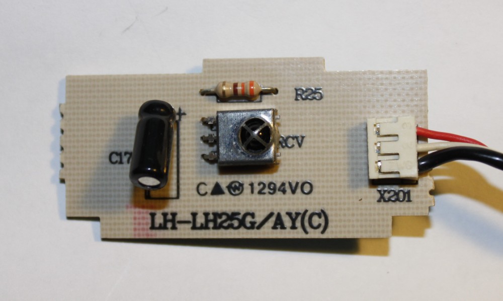

In genere quando non è il telecomando , si rompe questo ricevitore IR
Posto nella parte di sotto del cond . Dove stanno i led dei comandi.
Magari non sarà proprio cosi tutta la schedina , ma il ricevitore è sempre piu o meno uguale

Tutta la scheda va comprata in centro assistenza ,
Tu potresti provare a sostituire solo il componente , se lo trovi dal ricambista di elettronica .
Il telecomando se Non è rotto puoi usarlo di nuovo.
E poi se questo è rotto , il telecomando universale non lo riuscirà mai a riconoscere .

Allora , in primis controlla il telecomando facendo la prova che ha suggerito Mario ,
Poi togli il carter dal condizionatore e arriva alla schedina ricevente ,
Prova a sfilare e riinfilare il suo connettore , per scagionare falsi contatti e riprova il funzionamento , altrimenti la stacchi e vai in un negozio di elettronica
Con il campione in mano è più semplice reperire il R I ricevitore ifrarossi

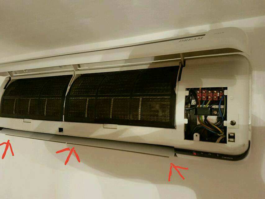

Ragazzi non c'è verso smontare lo chassis dello split... Lo sto rovinando tutto a forza di provarci col cacciavite a taglio a scastrarlo dalle linguette.. Come faccio?
Viti non ce ne sono, penso sia tutto a incastro, ma sinceramente appena alzo un po la plastica, dentro non vedo linguette
Re: Condizionatore non riceve comandi dal telecomando
Alza a mano lo sportellino di areazione e guarda bene in basso , dove va a chiudere , vi dovrebbero essere tre tappini di plastica , uno per i due lati e uno centrale . Oppure direttamente le teste delle viti .
Poi sulla parte alta , quasi vicino al muro a 3o 4 cm tre incastri , distribuiti come le viti .

Purtroppo non c'è niente ... Come puoi vedere dalla prima foto nessun tappino o vite
Perche dalla prima foto si dovrebbero vedere i tappini ,
Ti assicuro che in quella posizione della foto , è impossibile vedere qualunque cosa .
Devi guardare mettendoti avanti , non di lato . E non dalla prima foto!
