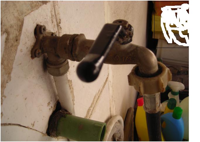

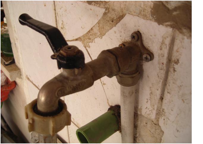

ciao ho un rubinetto portagomma a leva che perde come risolvo codice CW617M 1/2
rubinetto 1.jpg (38.65 KiB) Visto 4255 volte
rubinetto 2.jpg (38.55 KiB) Visto 4255 volte
Messaggi: 17898
Re: rubinetto che perde
perde nel senso che non chiude bene o esce acqua da qualche parte ?
Messaggi: 1081
Località: lombardia
Messaggio da basianelli »
nel senso che nonostante sia chiuso, fuoriesce un rigagnolo d'acqua, ho comprato un nuovo rubinetto, ho tentato di svitarlo, ma credo che faro un danno, pertanto mi sono fermato
Messaggi: 9967
Se reggi con una chiave la base su cui il rubinetto è avvitato (e magari stai attento a non ti dimenticarti di chiudere il rubinetto generale dell'acqua :lol: ) non farai nessun danno.
Messaggi: 1081
Località: lombardia
ho dovuto prima svitare la curvetta , dopo avere tagliato l'acqua generale, svitato il raccordo multistrato dopo di che ho potuto svitare il vecchio rubinetto sostituirlo e fissarlo, il multistrato è molto delicato, tutto ok comunque, grazie per i giusti suggerimenti, ho usato 2 chiavi a pappagallo
[imghttp://www.davanzosrl.it/files/foto/1503_1_small.jpg][/img]
Messaggi: 9967
Si, quella "curvetta" dovrebbe avere la possibilità di essere fermata con una chiave inglese per consentire lo svitamento del rubinetto, ma aver smontato il tutto ti ha permesso sicuramente di lavorare in massima libertà : Thumbup : : Thumbup : : Thumbup :
Marco_77
Messaggi: 7
Iscritto il: gio 20 lug 2017 10:32 pm
Messaggio da Marco_77 »
Quando si usano i raccordi a 'stringere' con le chiavi bisogna solo stare attenti non stringere più del necessario. In pratica non serve apllicare una forza eccessiva sulle chiavi mentre si stringe.
Messaggi: 1081
Località: lombardia
tutto risolto grazie, per i preziosi suggerimenti
