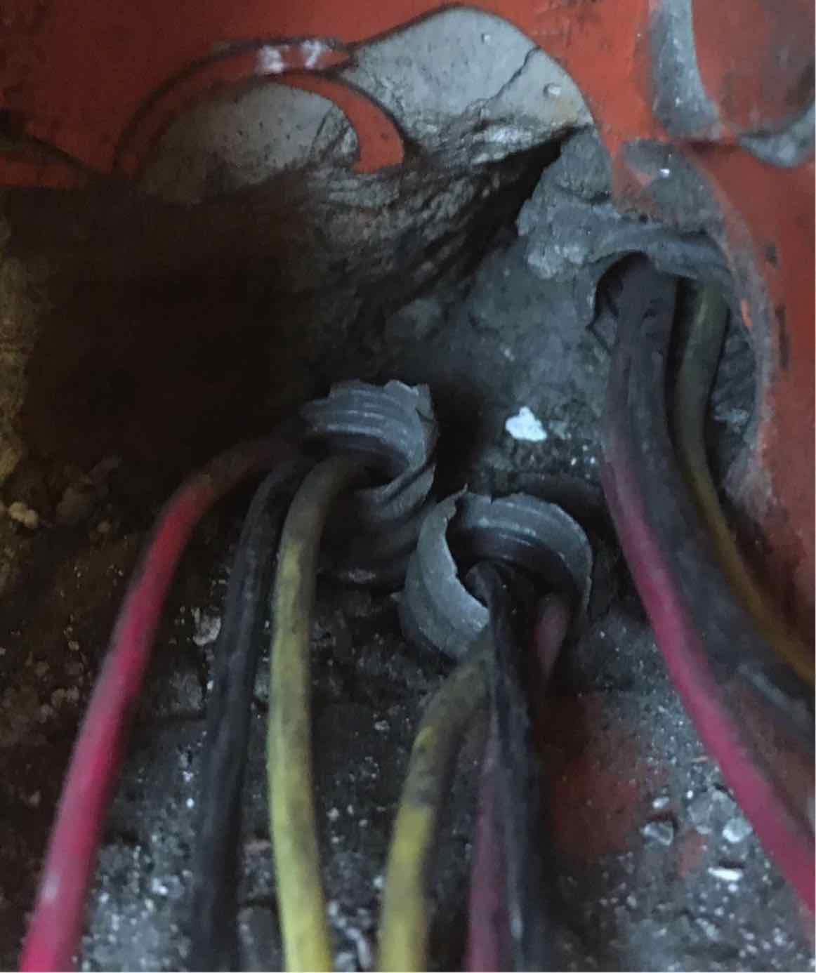

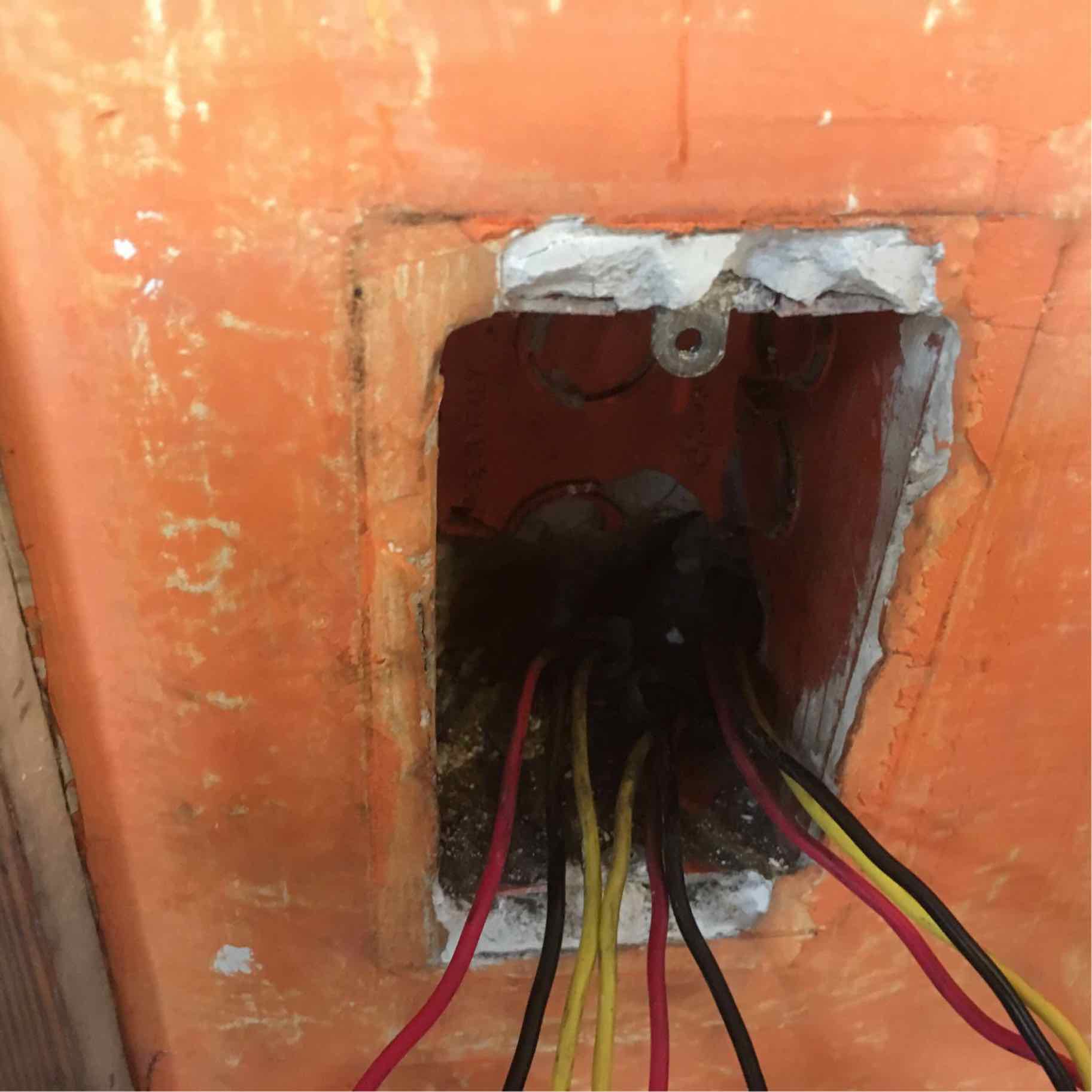

Buonasera,
Ecco le foto
Confermo che i 3 tubi portano tutti 3 fili, giallo, nero, e rosso. Un tubo porta solamente i fili ad una presa sul balcone e non ha sicuramente corrente, per gli altri ho provato e riprovato a collegare la presa ma non si accende nulla.
Re: Sostituire una presa elettrica
Scusa , ma la potevi far vedere la presa come sta montata ,!
E se stava in tensione prima
O non hai collegato i fili bene nella presa o non arriva tensione da dove sono collegati prima di questa .
Aprine una e posta una foto.
