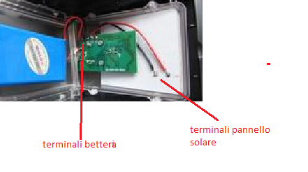

In primo luogo misura la tensione ai capi della batteria, con il tester in modalità DC e fondo scala 20 Volt. Se carica dovrebbe darti 3,6 Volt.
Poi esponi il pannello in pieno sole e misura la tensione (sempre DC) ai suoi capi, dovrebbe darti circa 5-6 Volt.

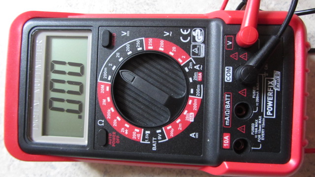

Il mutimetro è leggermente diverso da quello della foto e spero sia regolato giusto.
la batteria mi da un valore di 0.22, il pannello solare, in prossimità della finestra, da 0.12 a 003 ( a seconda di come lo giro verso la luce).

Quello che hai indicato come "terminale del pannello" solare in realtà è il pannello dei led. La foto a bassa risoluzione trae in inganno

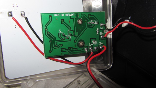

La parte interna de pannello solare è dalla parte opposta (allego foto sotto). sulla scheda puoi leggere le lettere S- e S+.
Sulla scheda Le lettere sono:
S per il pannello solare
B per batteria
L per led
Ultima modifica di mineral il gio 31 ago 2017 6:36 pm, modificato 3 volte in totale.

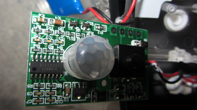

Ho fatto anche alcune foto interne della scheda.
Il tester usato è quello da discount (non so se attendibile) tolto il link è il modello 108029

Allego foto scheda e tester (nella foto è sul 2 poi l'ho messo sul 20)
Tester regolazioni
Tester regolazioni
Scheda fronte
Scheda fronte
Scheda dorso
Scheda dorso

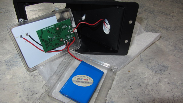

ieri c'è stato un miglioramento del tempo, ho appoggiato la lampada sul lato ( non in condizioni ideali per prendere il sole).
ho rilevato i seguenti valori:
2.76 dal pannello solare (nel punto S della scheda),
2.57 batteria ( punto B)
0.00 -0.04 verso i led ( punto L)
La notizia è che ieri un certo punto mi sono messo al buio ed ho visto accendersi i led in modo tenue.
Sembra che pannello solare, batteria, e led in qualche modo funzionano.
Il tasto bianco mi pare fosse al primo stadio, ciòè lampada attiva con potenza ai led al minimo.
L'ho lasciata attiva per tutta la notte e questa mattina non va più. Ho spostato anche la lampada e siccome è aperta ho mosso anche i fili e la scheda
può essere
o i fili di collegamento che non sono ben saldati oppure uno è rovinato visto le pieghe che ha subito. Sopratutto la parte che va da L sulla scheda ai led ( parte bianca nel dorso)
o è i l pulsate di accensione
o il pir / crepuscolare
altro?

Ieri ho lasciato sotto il sole la lampada per parecchie ore. Aperta come vedi nella foto sopra.(il vano della scheda da un lato e la batteria dall'altro)
verso le 14.00 con il sole pieno,leggevo questi valori:
pannello solare (nel punto S) 3.92V
Batteria al litio ( nel punto B) 3.61V
Ti confermo che la batteria si ricarica. Questa mattina la batteria è di 3.52V all'interno della casa, con il pannello solare coperto da da un panno.
Con batteria carica se vado al buio si accendono i led in tutte e tre le posizioni ( sempre con la lampada aperta)
Ho provato a richiedere il vano interno, quello trasparente con le vitine che dovrebbe proteggere le parti interne dall'acqua.
(per intenderci i due lati, quello della batteria con i l lato della scheda).
Una volta chiuso lo alloggio all'interno del case esterno di plastica nera, lo fisso con la vitina.
Provo ad accendere e non va più!!!

Si Dalmos funziona, "quasi" sempre. Ora che kla batteria è carica, l'impianto, quando è aperto, sembra funzionare e ricaricarsi.
tant'è che la batteria ha ripreso forza.
Quando lo inserisco nel case nero, sembra non funzionare il tasto di accensione, oppure è il sensore pir-crepuscolare oppure è qualche filo elettrico.
Il punto è che ci sono due involucri, quello esterno nero e quello interno trasparente.
Domani provo a montarla nel case nero, ma lascio aperto l'involucro trasparente.
i suggerimenti sono sempre ben accetti
Re: Lampada Led PIR - Riparazione
Può essere di tutto , ma se funziona aperta , vuol dire che succede qualcosa quando la richiudi , quindi con calma , chiudila a step , ma sempre a luce accesa funzionante ,
E mentre la richiudi fai dei movimenti lenti in modo da renderti conto a che punto si spegne .
