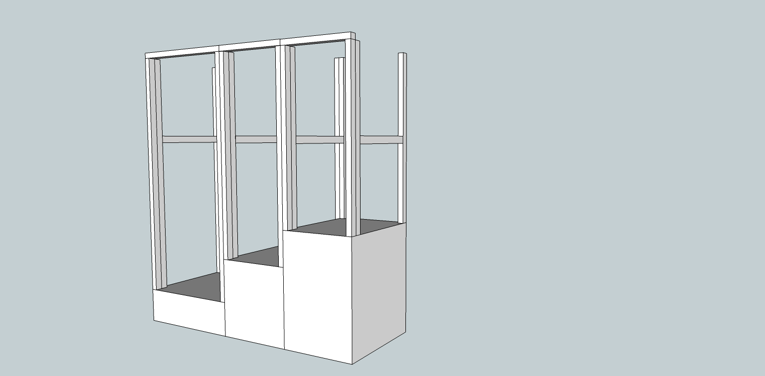

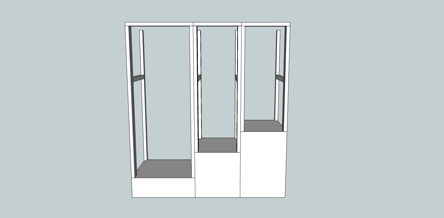

scherzi a parte, dovrei realizzare un armadio di dimensioni un pò importanti, in realtà gli armadi sono 3...unico problema è che montarlo sul posto con viti o giunzioni con grano è problematico, ho pochissimo spazio ed ecco che mi sono tornare in mente queste giunzioni (fa niente che si vedono, al massimo ci farò un listello con canale per coprirli... preciso che gli armadi devono chiudere 3 gradoni realizzati in muratura ed il materiale ahimè sarà il truciolato bilaminato bianco per la struttura e l' mdf verniciato per le ante. Viste le dimensioni, la maggiore è di 222x101x93 ho deciso di "spezzare" le ante ed anche gli armadi, sia per una questione di trasporto, ma anche per una questione di imbarcamento delle ante, pertanto, rimanendo sempre su una linea estetica con l' armadio più basso, pensavo di fare le ante sopra di 30 o 40 cm (parliamo di altezze) per poi realizzare quelle di sotto.
Una volta detto ciò (spero si capisca) ho il dubbio se mettere il top e la base come "portanti" ed i fianchi come verticali perchè i 3 armadi verranno uniti tutti e 3 tra di loro, non "balleranno" e sopratutto il peso andrà sempre verso il basso, quindi chiudendo tra top/base, difficilmente il tutto si allargherà alle giunture :D
I dubbi sono:
quante giunzioni e a che distanza? parlando di profondità di 93 cm che ripiani metto? da 25 mm possono bastare?
PS: in foto pensavo di realizzare un telaio tipo scaffale, ma poi me lo hanno scartato.... spero si capisca il "senso" del lavoro

io farei in un altro modo, quindi ti faccio alcune domande per capire meglio
- quella nel disegno è la struttura che intendi realizzare ?
- stiamo parlando di una specie di armadio a muro ?
- potresti trasportare e montare sul posto 3 cassoni pre-assemblati ?

...praticamente devo realizzare 3 armadi per chiudere una parte di camera.
La struttura verrà fatta in truciolato bilaminato bianco e le ante in mdf verniciato in quanto per occultare tutte le giunture e l' aria che si creerà, realizzero una cornicetta a mo di coprifilo per chiudere il tutto.
I 3 gradoni che ci sono si trovano sotto il tetto in legno, quindi ho preso la misura della spiovenza, anche se l' armadio lo realizzerò da sotto il trave fino al pavimento, il resto appunto lo realizzerò a cornice di chiusura.
Mario, come da te richiesto:
- lo spazio di montaggio è minimo, non so proprio come muovermi in quella camera..... a destra e sinistra dal muro lascerò 19 mm in modo da avere 38 mm di spazio e realizzare le cornicette tutte uguali (altrimenti avrei avuto al centro 38 e lateralmente 19 ;) )
- le carcasse appunto saranno fatte in truciolato (mi preoccupano un pò i ripiani in quanto 90 cm per un metro, non so quanto peso possa reggere;
altre domande a disposizione...anche per idee migliori ed addirittura più economiche :(

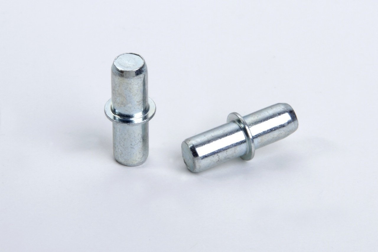

Per quanto riguarda i ripiani, facendo le ante spezzate, me ne ritrovo 3 nella parte alte più devo mettere un palo appendi-abiti, quindi in base alle misure credo che dovrò aggiungere altri 3 ripiani....ma.....i ripiani come li monto? metto i reggipiano a scomparsa?
questi intendo.... li ho usati una volta e mi sembrano abbastanza stabili
PS: i piani sono profondi 90 e larghi tra i 70 e i 90 i gradoni non sono tutti uguali.

per i reggipiani potresti optare per questi se la padrona ama spostare le mensole di tanto in tanto a suo piacimento,
altrimenti io preferisco queste che hanno pure il vantaggio di non far muovere la mensola
ma è solo una questione di gusti :)

pure quella che ho postato io non fa muovere il ripiano....anzi tira anche il fianco, diciamo che è una specie di famos a scomparsa :D
