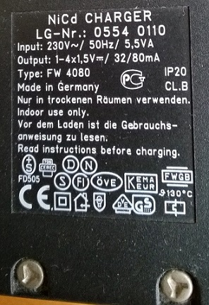

Ti volevo chiedere se con questo
caricatore si ottiene qualcosa magari allungando i tempi o non va proprio bene?
Ciao a tutti.....Carlo

Certo che puoi ricaricarle, se pur con tempi biblici. Mi sorge pero il dubbio che ricarichi le batterie con gli elementi in parallelo fra loro e non in serie. Per tagliare la testa al toro, prova con un solo elemento alla volta. Inserisci poi un multimetro in scala mA o A in serie fra caricabatterie e batteria e controlla la corrente di carica, con questo dato potrai risalire ai tempi.

Credo che il tuo dubbio sia fondato perchè misuro 8V a tutti quattro gli alloggiamenti per le batterie.
Quindi mi sono fermato non sapendo cosa fare.

Le batterie al NiCd vanno caricate a corrente costante, quindi ritengo sia normale che "a vuoto" (cioè senza le batterie inserite) la tensione salga.

Dalle scritte sul caricatore direi che è possibile caricarne da 1 a 4 indifferentemente. La tensione si autoregola, penso.

Solo una domanda ,
Sei certo che eroghi 8 volts
E non 1,5 come i dati di targa ?
Mi sembra molto strano , che ci sia una caduta di tensione di 6,5 su 8 .
.se come vedo dalla scritta se ne può ricarica re
Da una a quattro .
Da questo. I 32 ai 80 mA

Probabilmente ha fatto la misura a vuoto....
