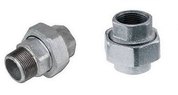

Mi chiedo perché mai il riduttore di pressione sia montato a monte del contatore; di chi è la pertinenza????
Comunque sia in questo modo non puoi sostituire e/o revisionarlo senza manomettere il sigillo di piombo.
Nell'ipotesi di una sua sostituzione ti consiglio di usare i bocchettoni a sede conica che ti permettono di modificare in qualsiasi momento l'assemblaggio
