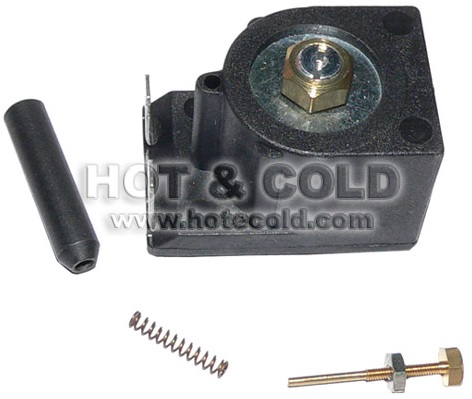

Finalmente stamattina ho trovato un po' di tempo per aprire la caldaia. Dunque... ero partito con l'intenzione di effettuare la prova suggerita da Scintilla quando mi sono ricordato di una cosa letta su un altro forum dove, onde evitare di correre il rischio di rovinare la scheda, si raccomandava di non scollegare il cavo, azzurro o altro, a caldaia accesa. Non me ne voglia Scintilla ma nel timore di danneggiare la scheda ho fatto quanto segue: con caldaia in standby ho sganciato e rimosso il modulatore, aperto l'acqua sanitaria calda al max. La fiamma del bruciatore non era completamente al max. Poi ho chiuso il rubinetto dell'acqua calda, rimontato il modulatore, riaperto l'acqua calda e la caldaia ha smesso di accendersi-spegnersi. La fiamma parte alta per poi diminuire e rimanere stabile.
Non so cosa possa essere successo anche perché mentre la bobina era sganciata ho toccato un po' il cablaggio, compreso quello della sonda NTC, quindi potrebbe essere stato qualsiasi cosa.
Per vostra curiosità posto la foto della bobina-modulatore
Una curiosità: a cosa serve quella vite in plastica nera alla destra del modulatore?

Re: [Beretta Idra Meteo 20] in funzionamento sanitario non modula fiamma
Regola il minimo della fiamma , di modulazione , oltre quello la fiamma non scende .
Quindi si aspetta che la caldaia vada in modulazione con termostato riscaldamento al massimo , poi si abbassa leggermente il termostato in modo che non porti a spegnimento totale la fiamma e a quel punto si regola il minimo sulla fiamma rimasta .
