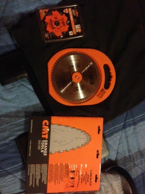

io ho appena acquistato 2 lame...una per la troncatrice parkside e una per un combinato troncatrice/banchetto ed ho scelto una 80 denti per la troncatrice ed una 60 per la combinata....in più mi sono ricomprato anche la lama per la fresatrice a lamelli che brucia e rischio di sfiatarmi qualche giorno :D il tutto Cmt ;)

Re: Lama per sega circolare Einhell TK 800.
eccole...fresche fresche :D
