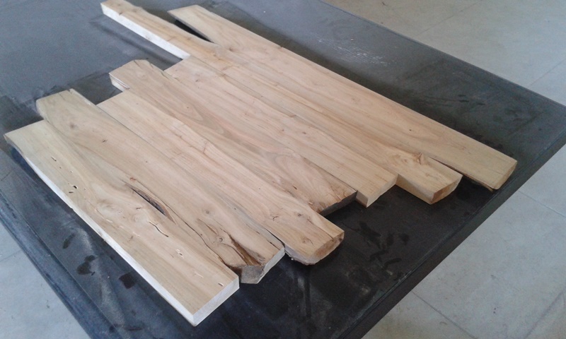

Eccomi qua con un altro lavoretto domestico per accontentare la mia signora :D
il tutto è stato ricavato da alcuni tronchetti di ciliegio completi di tarli ....... : Fuck You :
Quindi ho dovuto fare un collage con quello che ne è rimasto ed aggiungere una paio
di tavole comprate :(

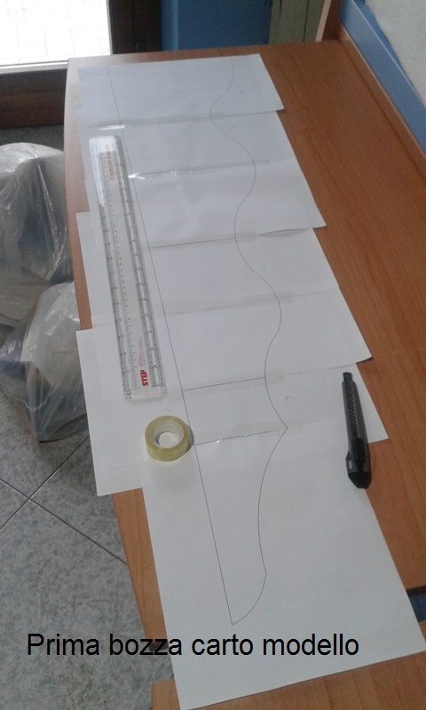

La "sgrossatura" è stata fatta col seghetto senza la sagoma?
E poi con la sagoma cosa ci hai fatto? L'hai usata per rifinire con la fresa?
Messaggi: 17892
Re: Piattaia in Ciliegio
Grazie Luciano :)
si esatto, ho disegnato la sagoma sulla tavola e poi lo sgrossata lasciando
un paio di mm dal segno (foto 7) quindi dopo aver incollato la sagoma al pezzo l'ho
rifilato con la fresa col cuscinetto (foto 9) ;)

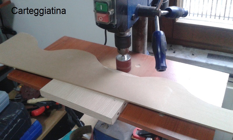

Ottima relazione Mario..... la "levigatrice" da trapano a colonna lo hai fatto con quale sistema???
nel senso sono dei dischi tagliati con fresa a tazza poi rincollati tra di loro e fin qui credo di esserci, ma.....come blocchi la carta??
