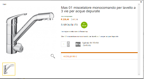

Trattasi del miscelatore della cucina del mio vicino di casa. Qualsiasi cosa si apre, l'acqua viene da ambedue i rompigetto.
Non nella stessa quantità, naturalmente, ma comunque abbastanza da significare che i due circuiti in qualche punto sono
collegati fra di loro; cosa che non dovrebbe succedere assolutamente.
A quanto ho capito sembrerebbe un difetto di fabbricazione... Di sicuro ormai ha più di 5 anni e va senz'altro sostituito,
però almeno capire dove sta l'inghippo mi pare d'obbligo. Fra l'altro c'è da dire che è praticamente nuovo: la cartuccia
funziona alla perfezione e così pure il rubinettino in basso con vitone tradizionale a guarnizione piatta.
Ecco una immagine presa in rete di un miscelatore quasi uguale:
Ho cercato anche un esploso ma senza risultati.
Eppure li, da qualche parte, i due circuiti confluiscono... il bello è capire dove. :roll:
Riusciremo a svelare il mistero? :(

me lo sto chiedendo anch'io Mario :shock: . Comunque... presumo che la manopola inferiore serva a deviare il flusso ed, in qualche modo, al suo interno si è bloccata in posizione intermedia mentre esternamente ruota liberamente. Io proverei a rimuovere il dado di fissaggio per sfilarla

Dovrebbe servire ai lavelli da cucina , miscelatore monocomando per lavello a 3 vie per acque depurate. Però, bel prezzo!!

Praticamente è un miscelatore a 2 vie + un altra per l'acqua diretta del comune; che si comanda con il rubinetto a vitone in basso.
La leva superiore comanda l'acqua addolcita dell'autoclave (calda e fredda) il rubinetto in basso solo l'acqua diretta del comune.
Tale rubinetto ha un vitone tradizionale con guarnizione in gomma piatta. I passaggi per l'acqua diretta e quella dell'autoclave
devono essere separati, mentre sembra che non lo siano. Ecco perché, senza un esploso, non se ne esce.
Nella nostra città le normative prevedono che l'acqua da bere (diretta) debba andare solo in un punto, in cucina.
Per questo abbiamo tutti rubinetti a tre vie, che sono sostanzialmente uguali a questo e differiscono solo nella forma.

Quella manopolina in basso, come detto prima, aziona un normalissimo vitone con guarnizione piatta, che manda l'acqua al rompigetto
più arretrato. Mentre l'acqua calda e fredda dell'autoclave arriva al primo rompigetto.

Penso che il problema potrebbe risiedere nel braccio girevole (o-ring) interni di separazione tra le due uscite , in quanto mobile ha per forza due passaggi tra la parte fissa e il braccio mobile diviso da anelli di tenuta .

Ma quindi, facci capire meglio...
se giri il rubinetto in basso senza toccare il comando a leva, esce acqua da tutti e due i rompigetto?
E la stessa cosa fa se, senza toccare il rubinetto inferiore, apri il comando a leva?
Se è così, è sicuro che i tubi siano collegati correttamente?

Si Luciano, hai capito bene.
Intanto ora ho parlato direttamente con la ditta che li produce, e mi devono dare una risposta a breve.
Comunque mi immagino già la risposta: conviene cambiarlo : Andry :

Beh, prima aspetta la risposta che ti danno, non è detto che ti dicano di sostituirlo...
Se proprio ti dicono così (e se sei sicuro che i tubi siano collegati correttamente, ma immagino di si) c'è sempre l'ipotesi di Stefano da verificare che mi sembra plausibile.
