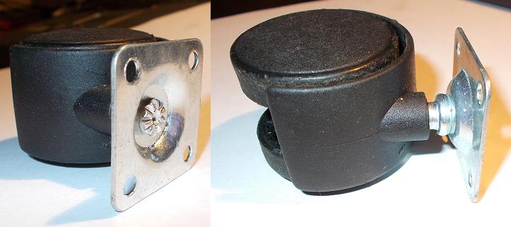

A seguito di un incidente, mi trovo alcune rotelle del genere senza le rispettive piastrine di supporto
rotelle senza piastra DSCN2464_2.JPG (71.95 KiB) Visto 2965 volte
Volevo chiedere se sono recuperabili o no, ovvero se è possibile smontarle ed applicare una piastrina compatibile oppure risolvere in altro modo per utilizzarle invece di buttarle.
Grazie in anticipo. Saluti.
Messaggi: 17838
Re: Rotelle senza piastrine di supporto
quella non ha la piastrina ma il perno centrale in ogni caso dubito
che si possano trovare i ricambi si cambia tutta la rotella e via

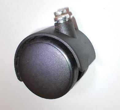

metto una foto di una di queste rotelle con ancora la piastra, tanto per far capire com'era prima quella incidentata
rotelle con piastra supporto DSCN2487_2.JPG (93.01 KiB) Visto 2960 volte
Messaggi: 17838
se proprio ti vuoi cimentare devi estrarre il perno rotto dentro la rotella
poi tagliarne un'altro a misura, magari recuperato da una vecchia sedia,
e poi ribatterlo sulla piastrina......... il gioco vale la candela ?
