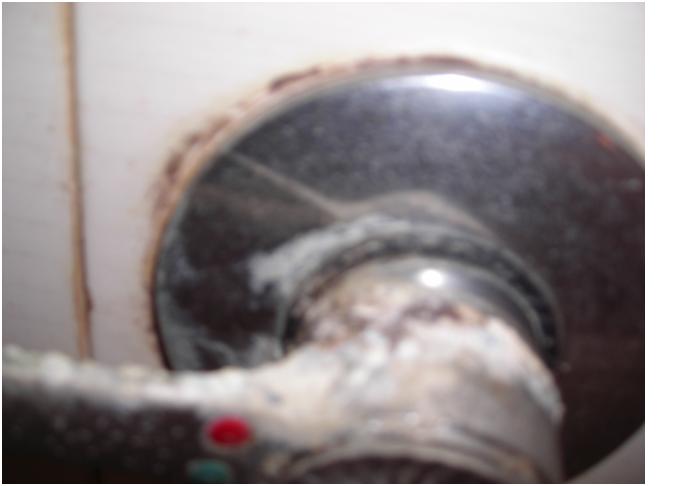

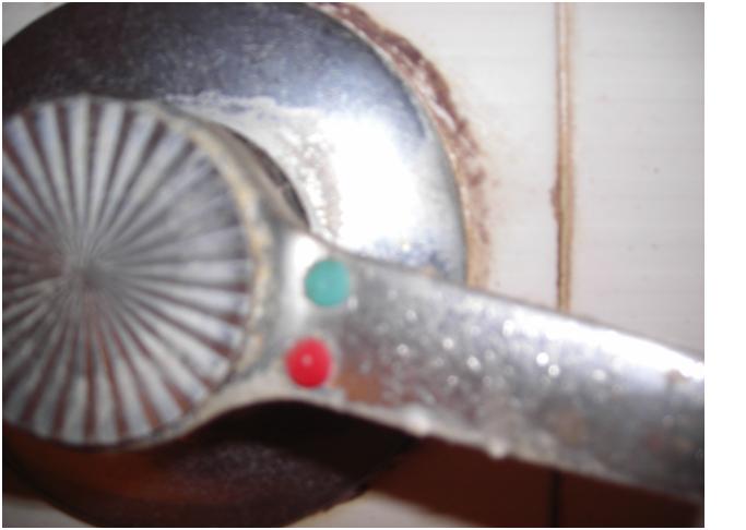

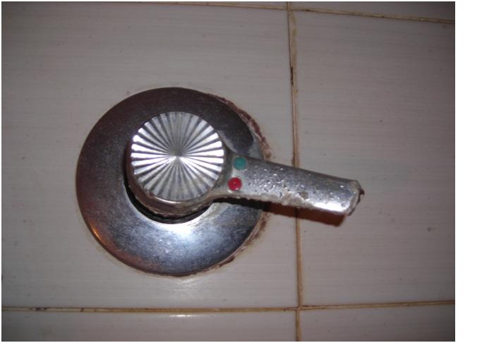

ciao, scusatemi se disturbo, ho un problema, il miscelatore della mia doccia sgocciola, è un po vecchio circa 20 anni, credo della ideal standard, la notte quando è tutto in pressione trafila un rigagnolo d'acqua posso rimediare da me o chiamo l'idraulico, come mi consigliate di intervenire grazie; ps
sgocciola dalla levetta, non ho notato altre perdite, che consigli mi potete dare grazie

Sotto la leva c'è un tappino su un foro , all'interno c'è un grano esagonale , svitalo e tira fuori la leva , poi svita la ghiera esterna ed infine devi smontare le viti o il grande dado che tiene la cartuccia , tiri fuori la cartuccia e ne vai a comprare una uguale , rimonti il tutto .

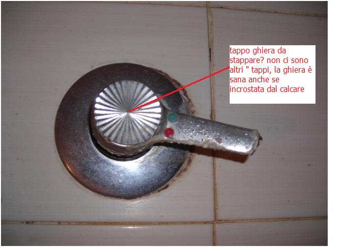

scusatemi se ritorno sull'argomento, ho guardato la ghiera della leva, non presenta"tappini" mi domando se forse devo stappare la ghiera di sopra, non trovo altra soluzione scusatemi se approfitto della vostra pazienza

La ghiera potrebbe essere messa a pressione; puoi provare con delicatezza ad infilare un cacciavite da taglio, o la lama di un colello.

non c'è il tappino, ho tentato di stappare la ghiera senza successo, non so se chiamare idraulico il miscelatore è vecchio almeno 20 anni, grazie comunque per la corrispondenza

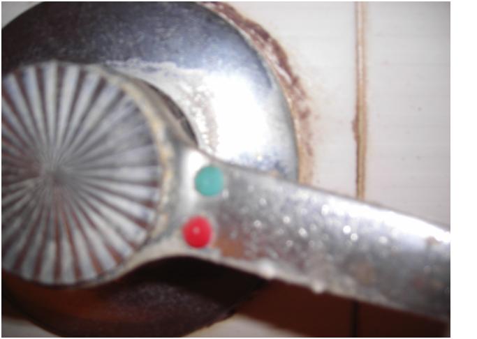

Se ti va, metti la leva al centro apri il rubinetto e fai una foto di ciò che si vede da sotto cercando di illuminare ciò che fotografi.

Ideal standard , si deve sganciare la parte superiore , vedi sta ad incastro .
Vedi intorno se ha un piccolo foro o simile per infilarci un piccolo cacciavite .
Ma quello è . Poi ha una vite centrale per estrarre la leva .

no la ghiera ed il pezzo mobile con la leva è tutto sano c'è solo davanti quel tappo di plastica il resto è tutto incrostato e calcificato, l'ho irrorato di svitol , ora funziona meglio è sgocciola di meno, non mi fido di toccarlo, non vorrei causare gravi danni, magari se occorre una riparazione seria, faccio intervenire un fontaniere professionista, voglio evitare che si debba intervenire smurando le mattonelle con le maniere forti. grazie per i giusti consigli
