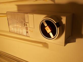

ho un vecchio frigorifero da 150 lt IGNIS, di 35 anni, che uso solo un paio di mesi nel periodo esteivo per non tambusare troppo quello di casa. Ora mi sono accorto che raffredda troppo , nella posizione 1 va a 0, -1,ritengo sia il termostato che non va piu' bene , correggetemi se sbaglio .
dal momento che penso non si trovera' piu' l'originale mi chiedevo se fosse possibile riparare il suo
inoltre non riesco a capire come smontarlo anche perche' non ci sono viti visibili
allego foto
grazie ciao

Sono riuscito a smontare il termostato , ora la domanda e': si puo' riparare ?
