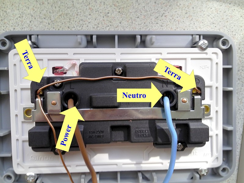

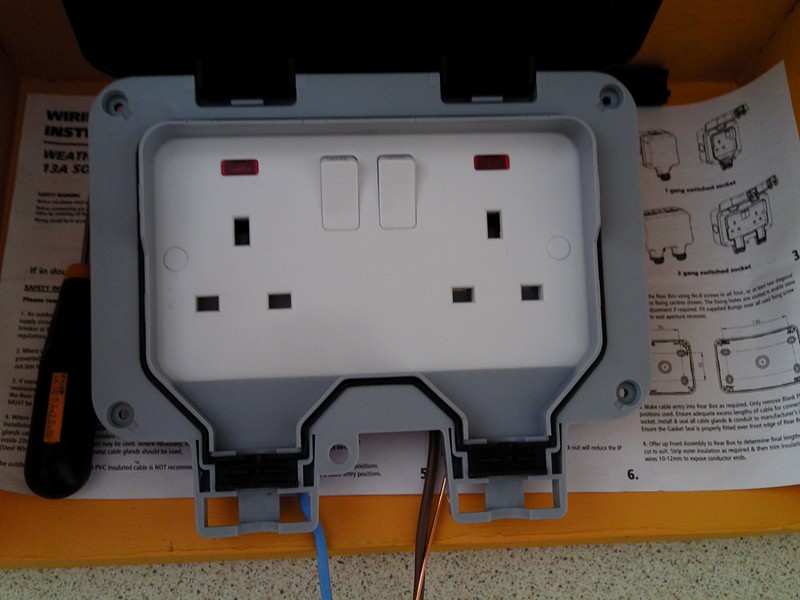

Ho acquistato una doppia presa impermeabile e la collegherò come vedete in foto.
Va bene così ?
Posso adoperare il filo che vedete in foto oppure tutti e TRE i cavi devono essere ricoperti in plastica ?

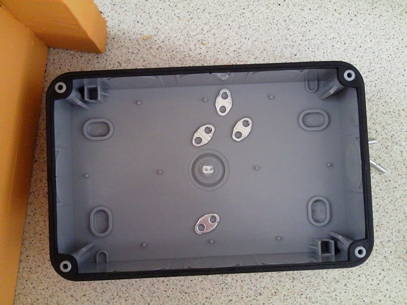

Nella scatola c’ erano quattro affaretti metallici con due buchi, vedi foto.
A che servono e dove li devo mettere?

secondo me il collegamento va bene, quel ponticello in alto
della messa a terra lo puoi eliminare perché è già assicurato
da quella piastrina metallica al centro, il collegamento alla
presa interna deve avvenire in parallelo a questa quindi marrone
con marrone, azzurro con azzurro e terra con terra, qui in Italia
la messa a terra è come gli altri fili di colore giallo-verde, mentre
quelle 4 piastrine dovrebbero servire per tenere fissato il supporto
bianco alla mascherina grigia

Le quattro piastrine potrebbero essere dei salvafilo a due fori.
Facendo passare il filo attraverso i due fori di una di quelle piastrine prima di farlo uscire dai fori rettangolari che sono posti nella copertura posteriore, queste dovrebbero servire a bloccare il filo nel caso questo venga tirato dall'esterno.
Nel foglietto allegato non spiega nulla in proposito?

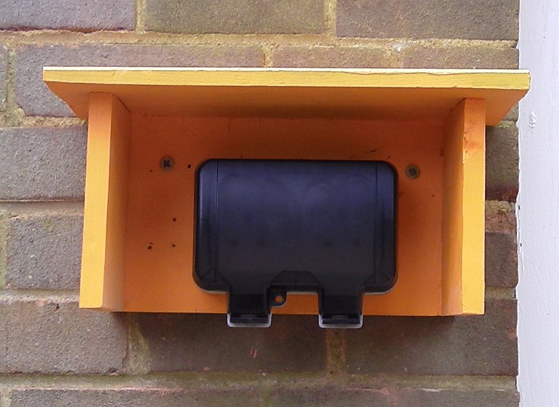

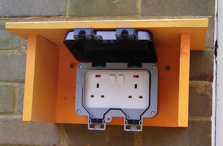

Grazie, con il vostro aiuto ho montato la presa esterna.
