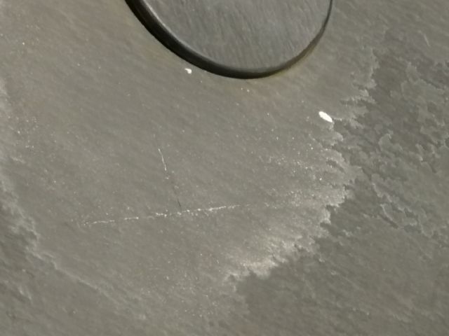

Così, tanto per parlare: ci puoi far vedere codesta rottura? Te lo chiedo perché io stavo pensando all'idea di iniettarci sotto della
colla poliuretanica, che espandendo potrebbe ripristinare l'appoggio. Fatto quello, poi si tratta di riparare il cretto dal sopra.
Usando della vetroresina non dovrebbe essere difficile; poi, alla fine, un paio di mani di vernice rinnova vasche e sei a posto:)

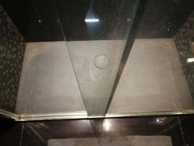

Allego 2 foto: la vista del piatto doccia e la crepa vicino allo scarico.
Io ho paura che quello non sia l'unico "vuoto" che mi hanno lasciato..... per cui l'intervento sarebbe da fare un po' diffuso.

Dalla seconda foto si vede una setolatura a croce... è quella? Io intanto comincerei a batterci con il manico di un martello per stabilire
se ci sono altri punti vuoti. Quindi ci farei dei forellini di 5-6mm e ci inietterei della resina espandente. Dopo di che procederei come detto prima.
Un altra alternativa potrebbe essere quella di sovrapporci sopra un altro piano... mi pare che ci siano delle ditte specializzate che lo fanno normalmente.

Si infatti c'è una crepa a croce.
Qualche altro vuoto di sicuro c'è, perché picchiettando qua e là mi è parso di sentire una differenza di suoni.
L'alternativa di sovrapporre un altro piano era venuta anche a me (ovviamente anche questa bocciata dall'idraulico), ma non credo sarebbe molto fattibile: il box doccia è sollevato di 1 cm circa (vado a memoria, adesso sono in ufficio) in modo da evitare la fuoriuscita dell'acqua. Ma siccome sono ignorante, non si sa mai.
La cosa che mi lascia perplesso è la posizione dello scarico: sto guardando da un po' di giorni vari piatti doccia in resina, ma nessuna ha lo scarico decentrato in quella posizione; quindi in caso di sovrapposizione ci sarebbe il problema di quello.
L'alternativa della resina iniettata è la prima cosa che avevo pensato. L'idraulico (ovviamente) ha bocciato anche quella, motivandola col fatto che si danneggerebbe il condotto di scarico sotto al piatto (????)
Come resina espandente consiglieresti qualcosa?
