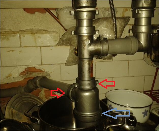

grazie a tutti gentilissimi.... scusat ma non capisco come devo fare ?
non avete qualche foto o disegno per capire come dovrebbe essere in modo correttamente ?
Re: Strana puzza da scarico in cucina (tubi plastica) ?
Devi svitare dove ti ho indicato con le frecce. Inizia prima a svitare dove c'è la freccia azzurra (è il fondo del sifone) e vedi se cade un pezzo di tubo. Se così fosse smonta tutto e poi ci rivediamo su questi teleschermi se non riesci a rimontare.
N.B. Metti un secchio sotto.
- 2dw6f86.jpg (79.37 KiB) Visto 8095 volte
grazie mille mitico ! ma quindi poi una volta smontato cosa dovrei verificare che sia fuori posto ? o spero non rotto....
Il tubo che viene in verticale deve proseguire all'interno dello scatolotto rotondo in questione (per capirci il fondo è quello che dovrai svitare indicato dalla freccia blu), in modo che rimanga sempre sommerso dall'acqua che rimane all'interno. Questo tubo "potrebbe" proseguire con un ulteriore tubo incastrato al medesimo. Se così fosse potrebbe essersi staccato e rimasto all'interno smontato. Se così non fosse ne riparliamo per altre supposizioni.

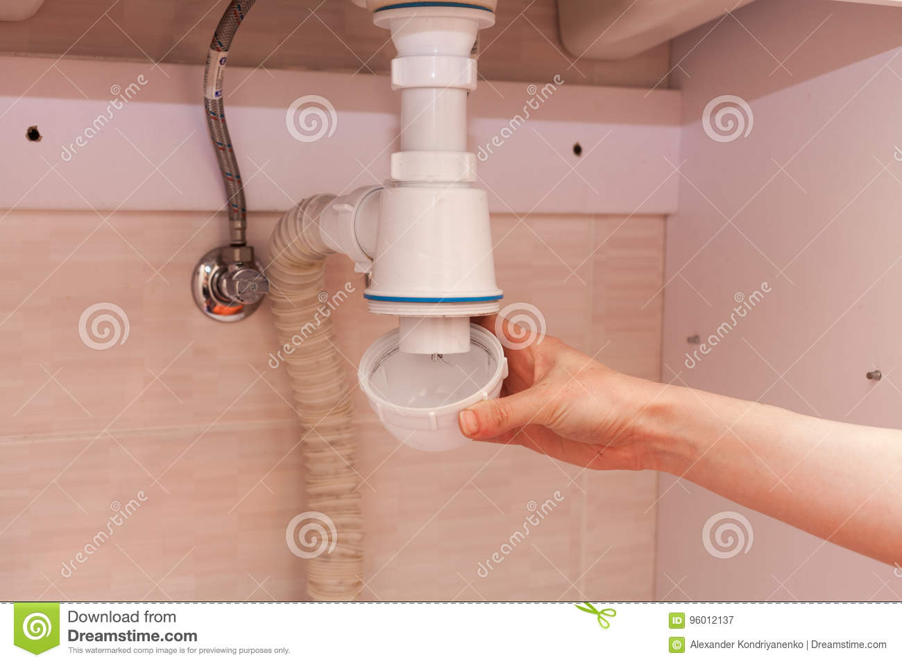

Per farti capire come funziona la sifonatura:
ottimo, ora capito, quindi smontandolo devo trovarlo cosi come nella foto vero ?
che scende leggermente fuori... ottimo, controllo. grazie
