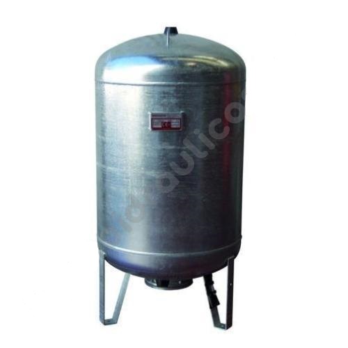

Mi ha detto che secondo lui non c'è da cambiare il boccione (che è di quelli zincati, non è a membrana, che sta messo abbastanza bene e non ha notato minimamente perdite di acqua e quant'altro), ma soltanto di sostituire la valvola che collega il boccione all'alimentatore dell'aria e forse il pressostato. Se, comunque, dovesse cambiare anche il pressostato il tutto ci costerebbe circa 60€ compresa la manodopera.

Siccome, al momento, non sono in grado di farvi qualche foto del locale autoclave (lavoro fuori casa), vi posso dire che questo boccione è molto simile a questo in foto.
Posso postarvi la foto originale sabato quando sarò a casa.

- Boccione zincato.jpg (25.28 KiB) Visto 3933 volte

Domanda banale: ma se è provvisto di alimentatore d'aria non dovrebbe avere all'interno alcuna membrana!!!
Tra l'altro, se una membrana vi fosse niente di più semplice che sostituirla.
Sarebbe interessante sapere meglio com'è fatto questo impianto

o perde aria il vaso di espansione oppure l'alimentatore non carica aria nel vaso .
Ad ogni messa in moto del motore , prima che questo si spenga , si deve sentire un risucchio di aria attraverso il valvolino posto sotto al tubo che collega l'alimentatore al vaso ,
Se questo non avviene si deve vedere il perchè .
Ruggine nel flessibile che va dall'alimentatore al motore ,
Alimentatore rotto , valvolina incrostata , ecc

già il fatto che mi avete detto che se c'è l'alimentatore dell'aria non abbia la membrana mi incoraggia a capire che l'idraulico dell'amministratore non sia proprio corretto. Quello che so è che lui ha bloccato la valvola che dall'alimentatore dell'aria va al boccione perché incrostata o, comunque, bloccata e ogni tanto viene a "svuotare" il boccione forse proprio per assicurarsi un compenso quasi mensilmente.
Sabato vi faccio le foto di tutto... avete qualche suggerimento su quello che posso fotografarvi?
Soprattutto, cosa potrei controllare per capire bene se il boccione, per qualsiasi altro motivo, potrebbe essere da cambiare?

Va cambiato solo se si buca
