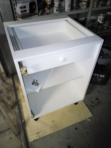

Ah, a titolo informativo, ecco il mobile rifatto da zero dove va lo sportello in oggetto:
In origine al suo posto c'era un frigo incassato che poi si è guastato. Per cui è stato messo un frigo a libera istallazione a parete e,
per riutilizzare lo spazio sotto il top della cucina, è stata ideata questa soluzione.
