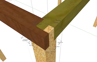

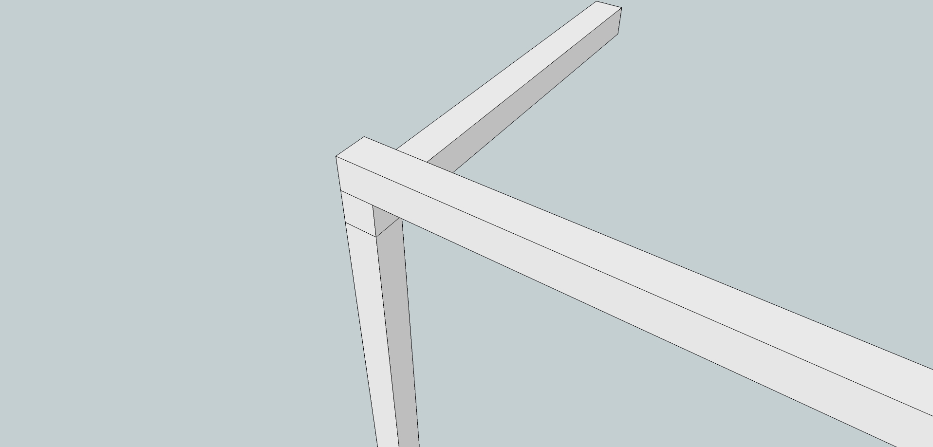

Salve a tutti,
vorrei realizzare un letto soppalcato ad una piazza e 1/2 per questioni di spazio,
ho realizzato un 'modello' con google sketchup che posso postare, appena capisco come fare.
la mia domanda riguarda l'incastro da usare per montare la cornice del letto sopra i travetti.
Le misure dei travetti che vorrei usare sono 10x10(che in realtà una volta piallati sono 9x9).
col tipo di incastro che sto usando e considerando che non vorrei mettere delle diagonali meccanicamente dite che riesco a sostenere il peso di un letto e di mia figlia(adesso pesa 35kg) comunque max 130kg?
ps: diciamo che sono alla prima fase di progettazione quindi tutti i consigli e le critiche sono ben accette
saluti e grazie a tutti

se il peso è distribuito lungo il perimetro della struttura non dovresti avere
problemi, per maggior sicurezza io prenderei dei morali in lamellare posizionati
con la costa verso l'alto per avere maggior portata inoltre se possibile ancorerei
la struttura al muro

Ciao e grazie per le risposte!
@rokko: per letto a ponte intendi quello 'inserito' in un armadio?
@mariobroshh: la struttura sicuramente è da ancorarsi al muro, almeno 2 lati su 4(il letto entra precisamente nella stanza che ha una parete in cartongesso).
avevo pensato anch'io al lamellare(10x16cm) pero il venditore mi ha detto che è fin troppo resistente per una struttura cosi.
il mio dubbio maggiore è sull'incastro che potrebbe indebolire un po la tenuta sui lati lunghi.

allora potresti abbassare la struttura e fissare il traverso lungo sopra quello cortogaetano1 ha scritto:............il mio dubbio maggiore è sull'incastro che potrebbe indebolire un po la tenuta sui lati lunghi.

@mario: scusa ma non ho capito come dici?
dite che la misura dei travetti 10x10 va bene o devo pensare a qualcosa con uno spessore maggiore vista la tipologia di incastro (si accettano consigli sul tipo di incastro)

Re: letto rialzato
intendevo così ma ha senso solo se poi le doghe le metti tu, se invece ci devi infilare un lettogaetano1 ha scritto:@mario: scusa ma non ho capito come dici?
già esistente non va bene, le dimensioni dei morali vanno bene ed anche il tuo incastro perché
i traversi poggiano nella parte piena del montante

Ciao e grazie per le risposte,
ad ogni modo pensavo di mettere, perpendicolarmente al lato lungo, 4/5 assi orizzontali sulle quali poggiare la rete ortopedica o sanitaria da fissare alla struttura.
