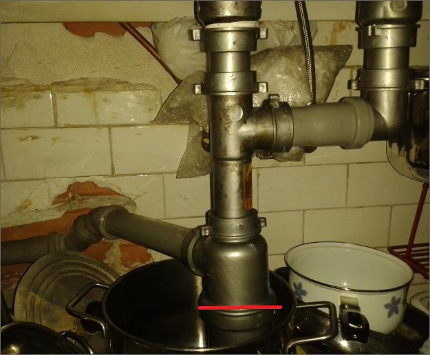

Oppure ti si è nuovamente parzialmente sfilato il tubo dal sifone.
Puoi svitare il pezzo inferiore del barilotto del tuo sifone e verificare che il tubo che entra in verticale da sopra arrivi almeno al livello del segno rosso della foto o più in basso?
