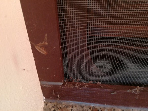

Questa é la foto... Spero che sappiate cm si fa
Messaggi: 17898
Re: Zanzariera e telaio
mi sai che l'hai fotografata solo dal lato a vista :?
controlla se d'altro lato è stata spillata al telaio
oppure se si tratta di due telai spillati tra loro con
dentro la rete a mo di wafer, posta una foto pure
dall'altro lato

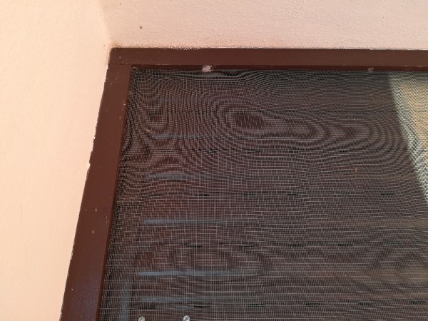

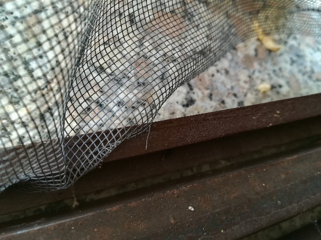

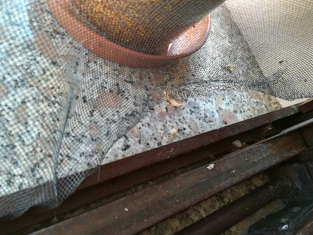

Ciao a tutti, queste sono le foto del telaio verso l'interno.
Per voi la zanzariera si può aggiustare? E come si fa? Grazie : Smile :

se rispondi alla domande forse si ti possiamo aiutare :)
mariobrossh ha scritto:mi sai che l'hai fotografata solo dal lato a vista :?
dall'altro lato
intanto la devi smontare dalla finestra poi se non è rotta
rimetti in posizione la rete e la fissi con la spillatrice oppure
con due chiodini
vedo molto silicone....secondo me è stata solo fissata così senza altro, comunque devi sempre osservare se ci sono punti di ancoraggio con viti, altrimenti prendi una spatola o un tagliarino ed inizia ad incidere il silicone che si vede intorno intorno (occhio alle mani) a piano piano vedi se si muove....appena senti che intoppa il movimento allora osserva...è importantissimo osservare. Io credo che sia un telaio con rete spillata e fissata così di silicone ;)
