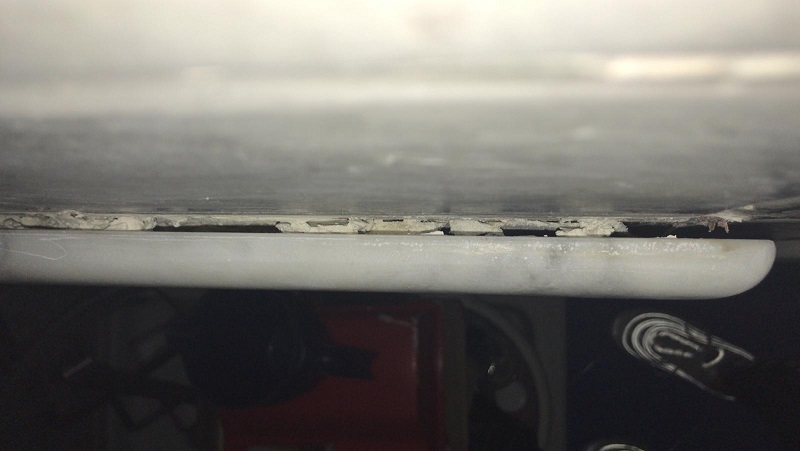

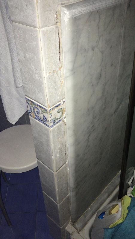

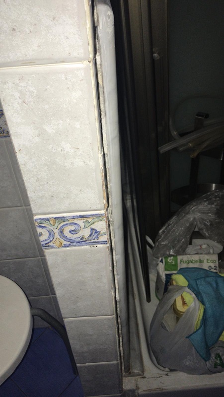

Hai ragione, le foto rendono meglio l'idea.
Dalle immagini sembra che si stia staccando, ma non è così.
- 4.jpeg (66.11 KiB) Visto 6286 volte
- 2.jpeg (102.22 KiB) Visto 6286 volte
- 1.jpeg (107.11 KiB) Visto 6286 volte

io ci metterei del silicone bianco ma aspettiamo pareri dai più esperti
Re: Riempimento fessura con... ?
Anche io utilizzerei del silicone bianco. È anche vero che col tempo potrebbe sporcarsi, ma al massimo potresti togliere la parte superficiale e rimetterlo.

Al silicone c’avevo pensato, ma metterlo nella parte finale... per riempire vorrei mettere del cemento e nei laterali applicarci delle stecche di legno in modo da non farlo cadere quando lo verso... solo che non so bene che tipo di materiale usare per fare questa colata.

per fare un lavoro come si deve ti conviene togliere il marmo e riposarlo con collante di buona qualità, tipo h40
a occhio sembra stia su per miracolo
se vuoi "siringarlo" con del materiale cementizio fai così....compra una pistola per silicone per fughe, si vende anche da LM (io ne ho 2 perche sono fantastiche).....impasti il materiale che ti serve e lo siringhi come se fosse silicone...a terra metti del cartone perchè la malta deve risultare leggermente liquida e sopratutto senza grumi altrimenti si attappa la punta.....mi saprai ridire che esperienza fantastica avrai fatto

ma cosa serve siringare? ma cosa può mai reggere?
allora ha più senso il silicone che di sicuro sigilla ed incolla anche
poi fate come vi pare, ma in tanti anni non ho mai visto fare una cosa del genere

A parer mio questo è il miglior consiglio che ti è stato dato.°°Giacomo°° ha scritto:per fare un lavoro come si deve ti conviene togliere il marmo e riposarlo con collante di buona qualità, tipo h40
assolutamente d'accordoroby ha scritto:A parer mio questo è il miglior consiglio che ti è stato dato.°°Giacomo°° ha scritto:per fare un lavoro come si deve ti conviene togliere il marmo e riposarlo con collante di buona qualità, tipo h40
Però ha detto che il marmo risulta fissato bene alla parete... quindi, anche a volerlo levare, non c'è il rischio di romperlo? :roll:
