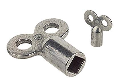

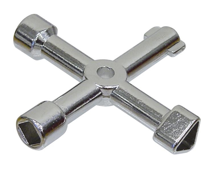

A volte fanno questi "scherzetti" per evitare che qualche bambino (o anche adulto) incuriosito da quella rotella possa girarla e fare danni :lol:
Comunque mi sembra che sia del tipo a testa quadrata, dovrebbe andare bene una chiave di questo tipo:
Oppure così:
Se vai da un ferramenta o da un "brico" spiegando il tipo di chiave e l'utilizzo a cui serve, dovresti trovarla senza grossi problemi.

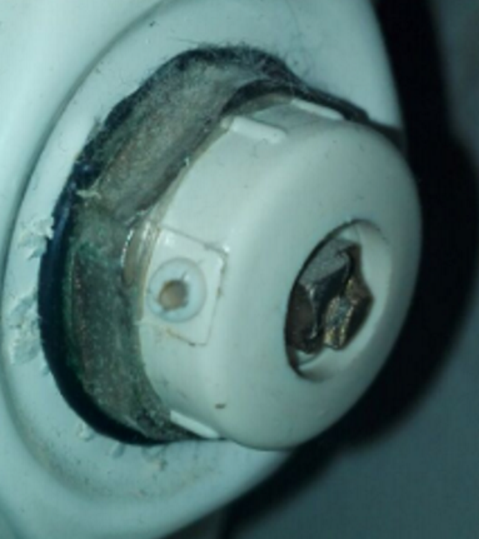

Ingrandendo la foto, questo sfiato diventa ancora più strano: :o :shock: :?
Messaggi: 9955
Re: Termosifoni che fischiano, problema nel sfiatare
giovanni ha scritto:Ingrandendo la foto, questo sfiato diventa ancora più strano: :o :shock: :?
Sembra che la testa quadrata abbia una tacca in diagonale, probabilmente per poter utilizzare un cacciavite, che col tempo si deve essere scheggiata.
Forse non sarebbe male che alessio22 ci facesse un foto della valvolina anche dal davanti, per vedere meglio come sta la situazione.

Praticamente come si vede dalla foto vi e l affare bianco e al suo interno, al centro una piccola vite con una linea in mezzo che credo si possa aprire con un cacciavite.
Il dubbio su come procedere e quindi di aspettare che la caldaia sia spenta e svitare un pochino questa vite incastonata per far uscire l'acqua...e una palla perche su you tube ci sono video solo su come sfiatare i vecchi termosifoni dove devi solo girare la manopola.
Una migliore immagine dove si vede la vite
https://www.dropbox.com/s/17q4rtn7xpjss ... 1.jpg?dl=0

La tua valvola di sfiato non ha una manopolina ma quel perno quadrato con il taglio obliquo.
Puoi usare un cacciavite grosso per aprirla e farla sfiatare ma vedo che l'intaglio è già piuttosto slabbrato probabilmente perchè questa operazione è stata già fatta in passato.
L'alternativa è quella di comprare una chiavetta quadrata (se la trovi di quella misura e se il perno sporge a sufficienza, dalla foto non si capisce) ed usare quella per aprire la valvola.
