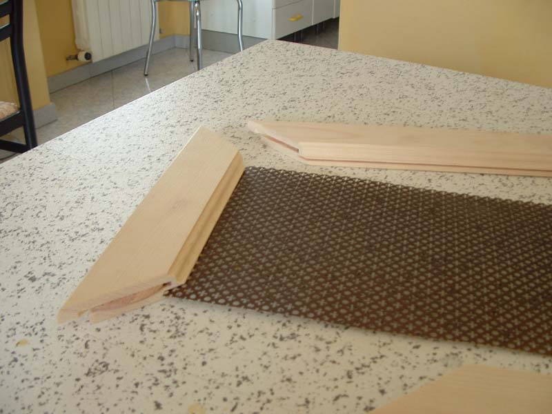

mi sa che non ho capito cosa vuoi fare anche perché di giunzioni a vista non ne ho mai viste,
a meno che tu non ti riferisca alla linea di giunzione di due pezzi che è normale che ci sia
come ad esempio in questa foto
e che si vede anche nelle giunzioni a 45° come puoi vedere in quest'altra foto

Grazie Giovanni per il tuo intervento! Ho capito cosa vuoi dire! Mariobrossh in riferimento all'antica ultima foto, nel mio lavoro ci sarebbe a vista un angolo in quel modo ( almeno l'intenzione era farlo uscire così ) ! Quindi, a vista, i listelli sono come nella tua foto! Ora, data La mia scarsa esperienza, mi chiedevo se è fattibile unirli così o unendoli come nella tua prima foto!
Messaggi: 17837
Re: Incastri angolare a 45° legno
allora se si tratta di uno zoccolo è meglio giuntarli a 45° perché altrimenti
si vedrebbe la costa di uno dei due pezzi, stessa cosa per le cornici, se
invece si tratta del telaio di un'antina è solo una questione di gusti.
Quindi nel caso di uno zoccolo non c'è bisogno di nessun elemento di
giunzione di solito si incollano tra loro con un rinforzo triangolare dietro.
Nel caso di cornici o piccoli telai io ci metto un lamello e colla come in questo
caso
altrimenti tenone e mortasa che poi sarebbe la prima foto vista dall'alto
